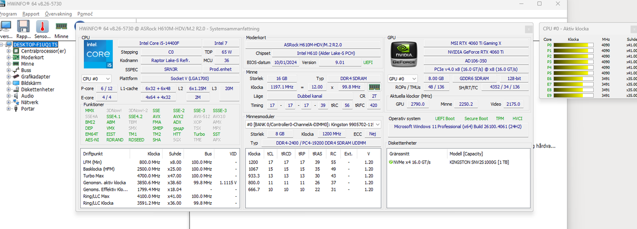

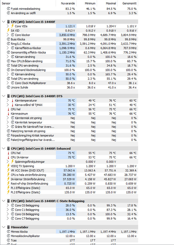

https://i.postimg.cc/rm02GfNZ/cpu.png , https://i.postimg.cc/SN7FG2c4/cpu2.png
Såhär blir det efter någon minut av elden ring, det är just dehär konstanta fläktljudet jag inte förstår. Jag fattar ifall det kommer i vissa scener, men så fort jag börja spela ett spel lite kommer ljudet och fläkten stannar varm.

kör jag ett ännu mer krävande spel så blir fläkten mycket högre, den brukar "sakta ner" för att sedan snabba upp högre en sist, och göra om den processen.
Ser normalt ut med stockkylare

Dina temps är bra, om du skaffar
https://getfancontrol.com/
Vilket styr din fläkt, alternativt går du in i bios och för en kurva.
Just nu är det som att din cpu fläkt varvar upp onödigt mycket pga att den är för klen.
I bios så sätter du en annan kurva.
*Påhittad Kurva*
Just nu har du kanske 20% vid 30C, 50% vid 50c och runt 70c har du runt 85%.
Du skulle kunna ändra dessa till 50% vis 65 och vid 70c 70% etc

Det är helt normala temperaturer och inget att orora sig för. Att fläkten kör hårt när CPUn belastast är också normalt. Men du får som sagt eventluellt ut mer prestanda med en bättre kylare och hjälper med ljudnivån.
Okej, så jag kan säkert säga att det inte är något fel på CPU:n i sig. Ska testa med ett mer krävande spel senare, men har inga nedladdade just nu. Det kanske är smart att byta ut fläkten pga ljudet dock?
