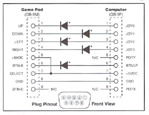

Den gamla sortens joystick kan kännas rätt clunky när man vant sig vid gamepads. En Sega Megadrive-gamepad + adapter som enkelt kan meckas ihop av ett par DB9-kontakter och ett gäng 1N4148 eller andra lättillgängliga signaldioder tycker jag funkar utmärkt. Försök inte köra utan adapter, finns risk att fördärva C64:an. Vill man kan man förstås bygga in modifikationen i handkontrollen istället för att köra med adapter.
