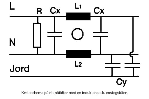

Många nätdelar har ett filter som kopplar kondensatorer mot skyddsjorden, om man inte ansluter kretsen till ett skyddsjordat uttag kan man få spänning i chassit oxg andra delar som borde ha varit skyddsjordade, strömmen begränsas av kondensatorn så det innebär ingen personfara men det ger ibland olika elektriska problem. Filtret kan se ut nått så här.

@mrqaffe: Du bör vara tydlig med att nätfiltret inte orsakar något problem, det är ett villospår. De kan induceras höga spänningar, men är ofarligt (och går inte att mäta med en multimeter då spänningen blir låg så fort något "sluter kretsen").
