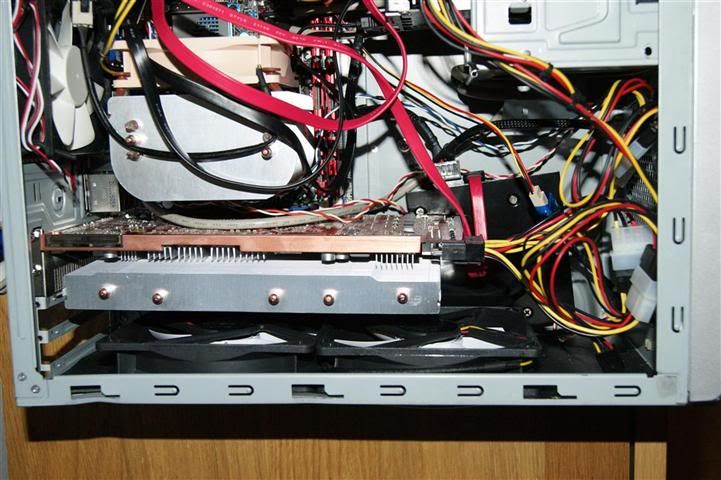

Skickar med en länk till bild på hela riggen. 2 st 120mm fläktar i botten på lådan ska suga in luft och fläkta
grafikkortet. Tänkte montera kylaren på grafikkortet utan de medföljande fläktarna.
Insidan av lådan

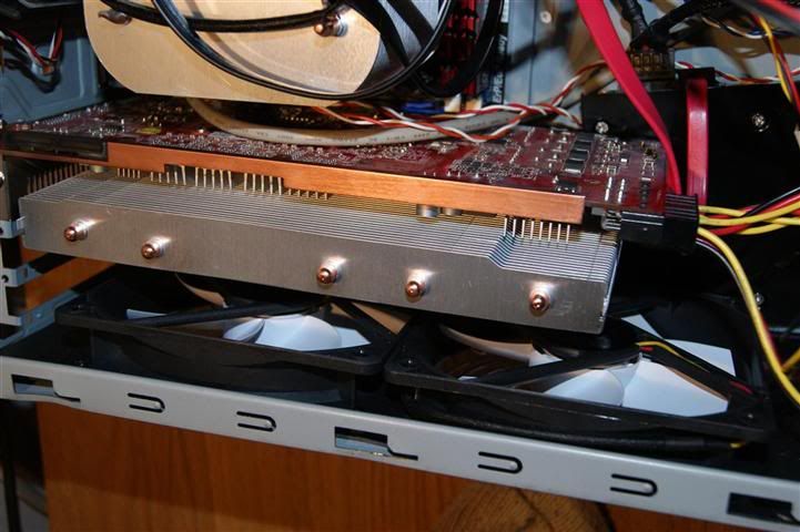

Och här är en till bild på kort och kylare.
Kortet och kylaren
Burken:

Nu har jag bytt kylaren.
Kör gpu-kylaren passivt och 120mm fläktarna i botten på lådan tar in luft med frekvensen 350RPM och blåser luft rakt på kylflänsen.
Då ligger grafikkortet enligt catalyst control center på 37 grader. Och när jag spelar går den upp till närmare 50 grader.
Har dock inte stresstestat kortet.
