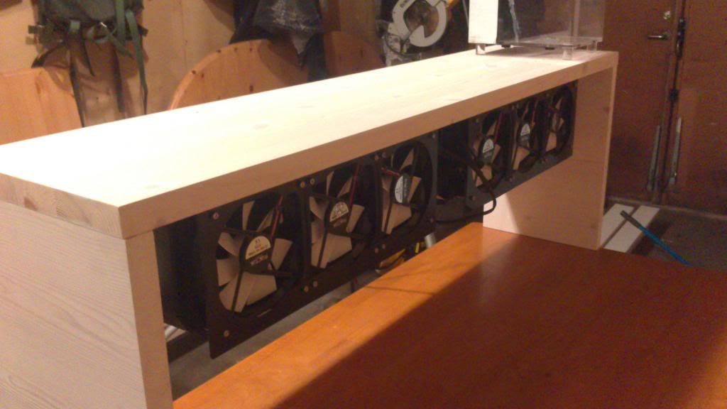

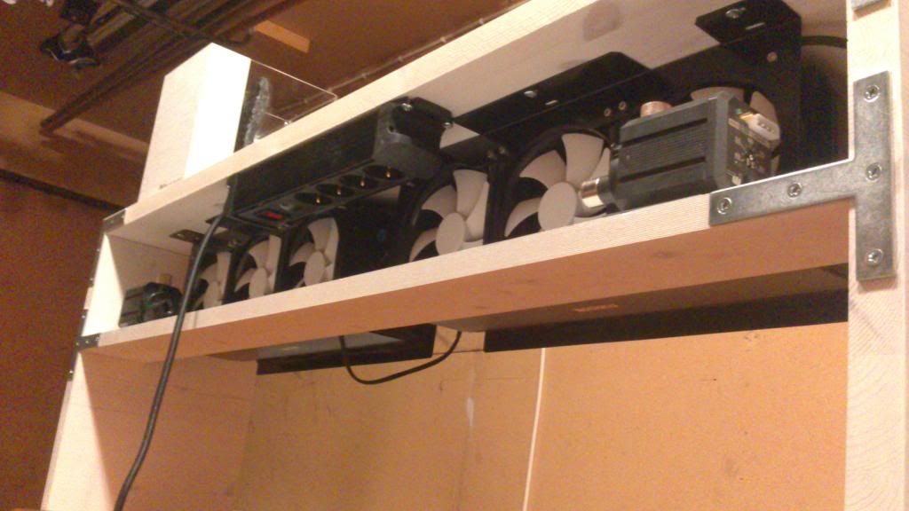

Provmonterar för att kunna borra genomföringen för slangarna till akvariet. Skivan ska betsas ett varv till och allt ska sedan lackas.
Kruxet är hur jag på bästa sätt ska få vattnet till Node 304:an och vart den ska stå.
Den får förstås bara plats tvärställd. Skivan är 27cm djup och Node 304 är 25cm bred. Men det jag funderar på är om det blir snyggast att ha chassit ute på kanten eller i mitten. Nåja... här kommer lite bilder.

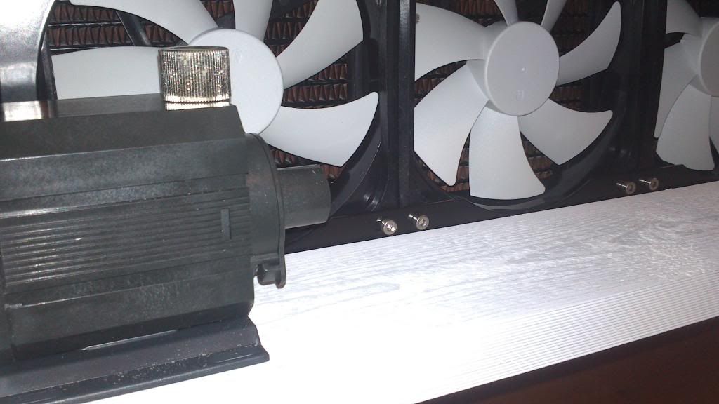

Pumparna ska få stå på varsin Phobya Noise destructors som enkelt översatt är en 3cm tjock skumgummi/gummi platta för att ta bort resonansen.
I mitten och bakkant har jag monterat grenuttaget som är utrustat med överspänningsskydd.

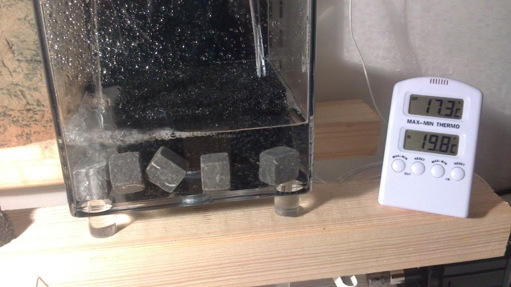

Termometern sjunger på sista versen så... det blev som det blev.
Rumstemperaturen i förrådet började på 19,8 grader och steg till 20,9 grader.
Vattentemperaturen, mätt i bakkant sjönk från 17,3 grader till 14,3 grader.
Så rumstemperaturen steg en grad och vattentemperaturen sjönk tre grader.
Vatten och rumstemperatur borde haft samma värde initialt men termometern har som sagt några år på nacken.
Men hur som helst... det är max och min värden som jag har kikat på eftersom jag inte riktigt hade tid att stå där.
Men efter en halvtimme när jag tittade till den så hade vattentemperaturen börjat stiga igen.

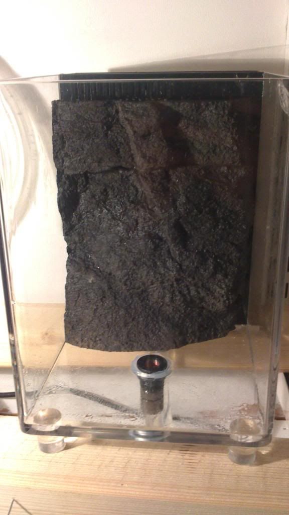

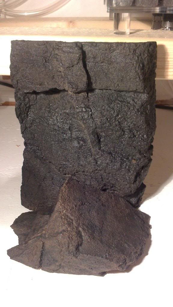

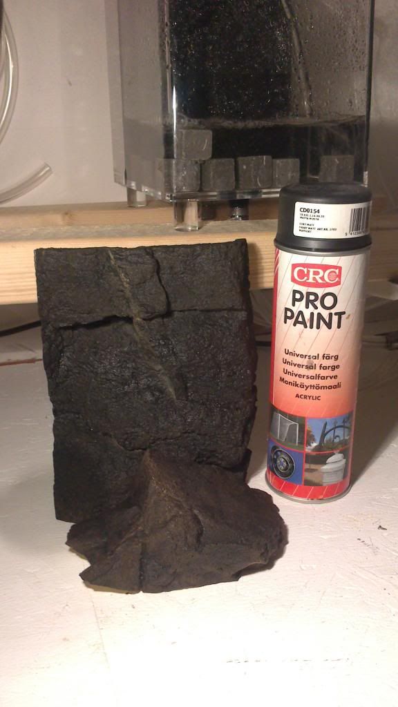

Passade på att spraylacka bakgrunden och stenen. Försökte spraya lite ojämnt för att få en mer naturlig känsla.
Det blev faktiskt bra. Färgen hittade jag i garaget och jag har tidigare använt den till att spraylacka dörrlister på bilen och plåtfälgar.
"Matta musta" står det på etiketten

Igen färg kommer lösa upp akrylen

Starka medel gör att "plasten" blir lik klister o det är så nära på hur dom tillverkar klister:)

Just nu står projektet alldeles för stilla. Jag behöver få med mig toppskivan till jobbet och borra hål för vattengenomföringen samt beställa vattenblock och nipplar. Men det är alldeles för mycket att göra här hemma och jag måste prioritera det.
