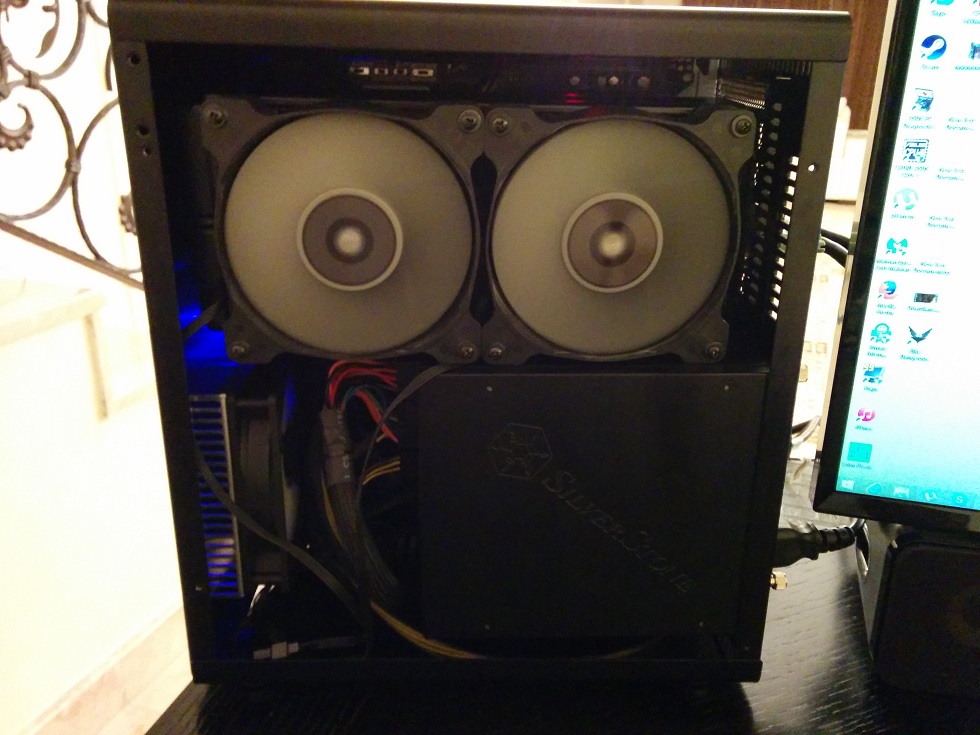

Jag har nu haft chassiet i ett tag, och kan ge ett omdöme:
Kvalitetskänslan är god.
Väldigt trång att bygga i.
Ventilationen är dock usel som default, huvudproblemet är att det inte finns något sätt att få ett bra utblås. När grafikkortet väl blev varmt så gick det väldigt långsamt för den att kylas av. Detta åtgärdade jag dock genom att borra upp två hål för 120mm fläktar i övre delen av sidopanelen. Efter detta så blev kylningen helt okej.
Har följande kylning:
CPU: Cryorig C1
Fläkt fram: 1x 140 mm insug.
Fläkt botten: 1x 120 mm insug.
Fläkt sida: 2x 120 mm insug.

RM2 hade löst detta kommer jag ihåg men tycker det är svårt att hitta var man kan köpa både 1 och 2. Vart köpte du ditt?
Chassi: FD Define R4 / Mobo: Gigabyte MSI Z87-G45 / CPU: Intel Core i7-4770K / RAM: 8GB Corsair Vengeance LP / HDD: 1TB WD Caviar Blue / SSD: 240GB Samsung 850 PRO / GPU: Sapphire R9 280X 3GB / Nätagg: FD Integra R2 650W
Skrivet av jonataan.host:
Ja, RM2 har ventilation i toppen, så det borde hjälpa en hel del. Det gick dock inte att köpa när jag köpte RM1 (distributören i Europa är Cooltek, och de har bara RM1 än så länge).
Så om man vill ha liknande chassi, så är det RM1 + mod, eller vänta till RM2.
Jag köpte det från tyskland (pc-cooling.de).
