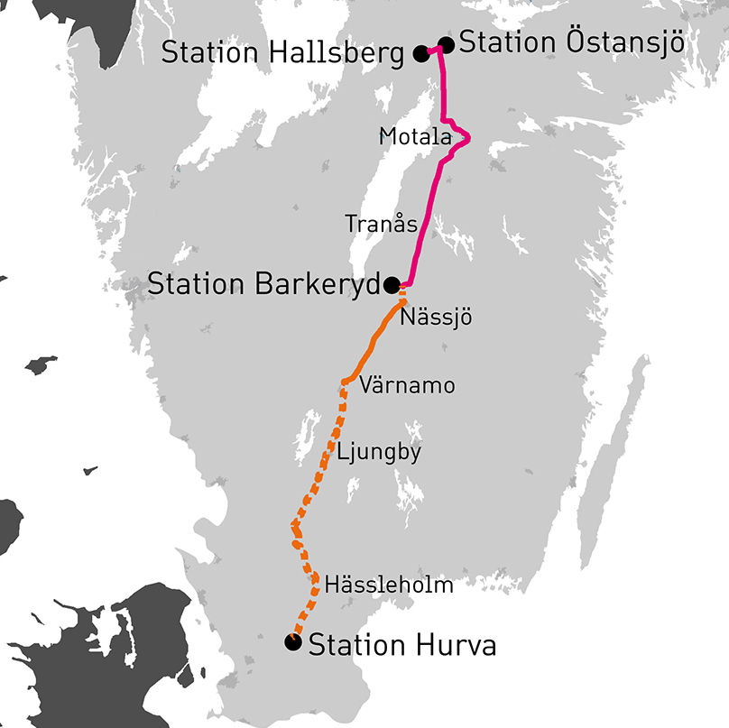

Skrivet av dagbro:
Barsebäck invigdes en bra stund innan Tjernobyl, det var nog därför de inte hade lika starka invändningar vid bygget. Barsebäck skulle ju också förse Danmark med energi eftersom de inte har egen kärnkraft.
Vilken tur att man precis ska inviga en ny HVDC-ledning till Skåne (driftsätts i november), som kan leverera mer än Barsebäck någonsin kunde producera.
http://www.svk.se/contentassets/930dc2cca8a54fb08de1ef34390a7625/sydvastlanken_webb.jpg
Detta är ett icke-problem i dagens uppkopplade samhälle - Låt elnätet kommunicera med varje bil och bestämma när den ska laddas.
