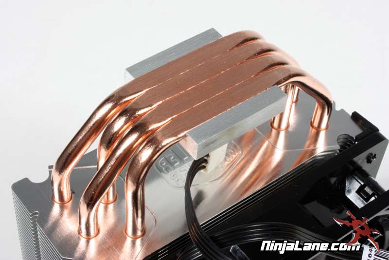

Vilken typ av bas har du på din 212 EVO? Verkar finnas ett par stycken. Vill helt klart minnas att när jag monterade en på polarens 2500K så sa manualen att man skulle applicera en sträng med pasta på var heatpipe istället för CPU'n för annars hamnar pastan i mellanrummen mellan heatpipsen och pastan flyter inte ut under alla heatpipes.
Finns två varianter vad jag kan se så du bör ju kika på basen och det finns kanaler mellan heatpipses och i så fall hur mycket och applicera pastan där efter på kylaren istället. Kan köpa dig några grader och du nu inte får nytta av alla heatpipes fullt ut.
Sedan så blir ju intel processorer med icke löd IHS varma, 3D transistorer så liten area på kislet sett till effekten gör det inte bättre.

Jo om han har versionen som på första bilden så fungerar det nog. Men vet att manualen säger så i alla fall och så det är ett tips.
http://www.ninjalane.com/images/hyper212evo/core_contact.jpg
http://cdn.overclock.net/2/23/23b47c0c_coolermaster_hyper212evo_8.jpeg
Extra spänning ökar effektförbrukningen i kvadrat så jag överklockar alltid med spänningen ställt manuellt för att vet att den aldrig kan få onödigt mycket, drar i väg temperaturerna mer än något.
Japp, jag tror jag fick den på andra bilden och förra gången den första. Jag reagerade på att det konstigt ut. Tack för hjälpen. Ska även ändra LLC sen får vi se. Med auto tuning så gick den upp till 4,9, så det ska nog att få upp den tull 4,7 med ok temp.
