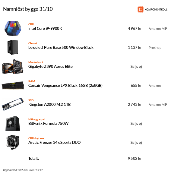

Har tänkt köpa en ny dator och vill ha lite synpunkter på det jag plockat ihop. Tänkte para ihop det med ett 1080TI

Ta ett bättre nättagg, RM/x eller seasonic focus, och ett bättre moderkort kan vara bra, 9900K drar en del ström och bra VRM är viktigt.
Vad ska du göra med datorn?

Hej.
Jag kanske har fel nu men funkar det moderkortet till den cpun ?

Skrivet av Vzano:
Okok, 750W borde väl räcka?
Okok! har du något att rekommendera? vill bygga datorn så billigt som möjligt, men självklart ska man inte vara dumsnål

Skrivet av Moolol:

@Moolol:
Asus/Intel cashback:
https://promotion.asus.com/en/nordics/intelcashback
https://www.inet.se/kampanj/5488/asus-intel-cashback
T.ex 9900K+Z390-F får du tillbaka 110 euro på (ca 1200 kr).
Förslag:
https://www.inet.se/kundvagn/visa/12953732

Skrivet av Vzano:
Spel för det mesta, lite videoredigering men det är på hobbynivå!
Skrivet av Moolol:
