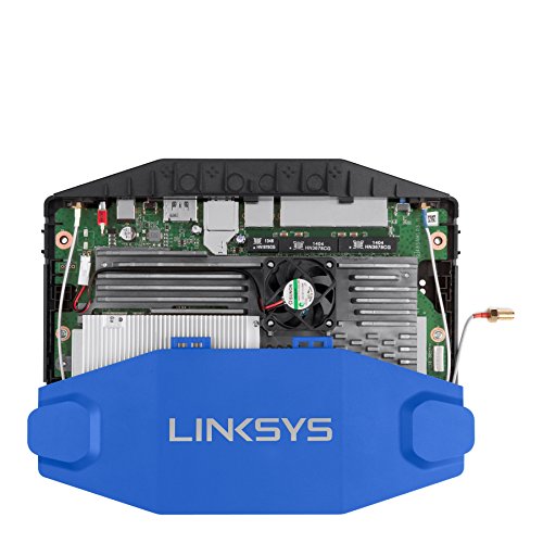

Routrterdelen är densamma så den belastas lika hårt men troligen blir den ju i praktiken varmare pga att radiodelen kommer att dra mer effekt när wifi används mera, överhettning har ju skett på en del modeller men det är ju snarare den ökade tempen på radiodelen som påverkar övriga kretsar än att routingen i sig skulle belasta mera. Men eftersom enheterna är kompakt byggda så blir ju värmen ibland ett problem som sprider sig till andra kretsar.
Min router har kylflänsar och fläkt, har dock aldrig hört fläkten hoppa igång men jag kör också mest via kabel men visst är det bra att de tänkt på att det kan behöva kylas från början så man inte behöver lösa det själv, men det går ju det också

https://inventory-photos-1.global.ssl.fastly.net/1567562/original/865551PS_2Byc558L.jpg.jpg?1447202212

Borde bli varmare vid wifi. Dels drar radiodelen en hel del och dels så kör du väl krypterat? Hur mycket krypteringen drar beror på om den körs i en deciderad hårdvara eller om processorn gör det. Finns många som fick byta router/accesspunkt när man gick från WEP till WPA för att hårdvaran inte grejade den nya krypteringen med ok prestanda.
Med det sagt så är inte ansluten kabel helt gratis heller, på min nu ganska gamla Netgear GSM7224 drar varje port man ansluter ca 1W extra... bör dock dra klart mindre på en R7000 dock.

Ah, kan just tänka mig att själva radiodelen i dem hettar upp den lite extra.
Snygg router, typ som en av de jag har, en D-link DIR-855 som är satt i ett digitalboxskal och har aktiv kylning.
