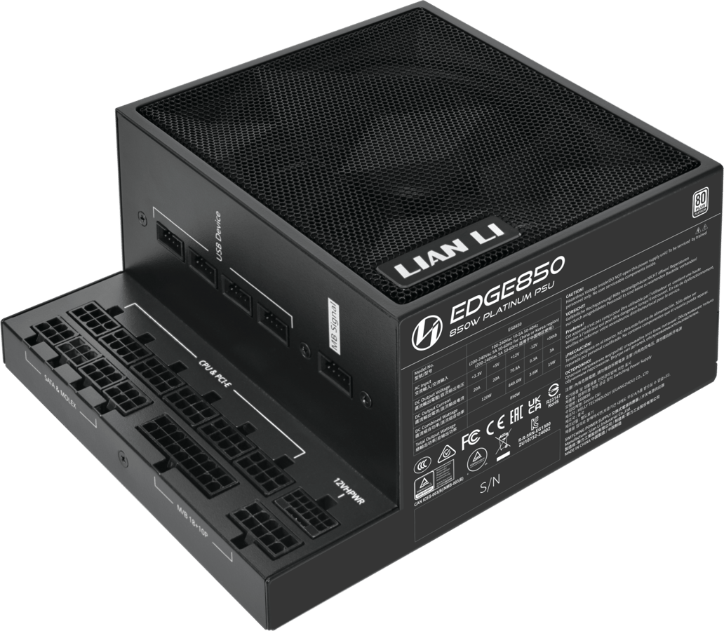

Jag kan inte uttala mig om den rent elektriska kvalitén, men jag har så sent som idag monterat ett Lian-Li Edge som i mitt chassin, dubbel kammare Lian-Li O11 Dynamic, fungerade väldigt bra, speciallt med extra USB headers för fläktar, pump och lite sånt.
Jag vet inte om det funkar så bra i "vanliga" chassin, men dessa "dual chamber chassi" verkar bli allt vanligare och de flesta tillverkare har dem... en artikel om dem skriven av Corsair: https://www.corsair.com/us/en/explorer/diy-builder/cases/dual...
