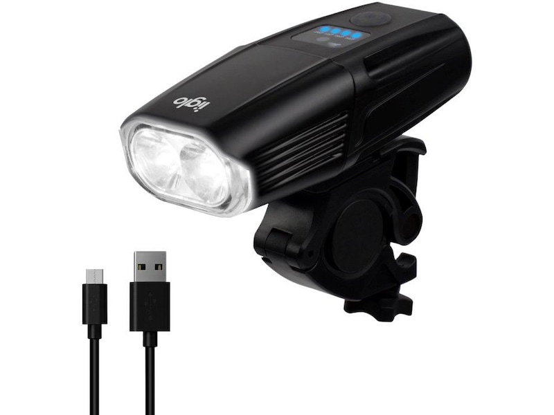

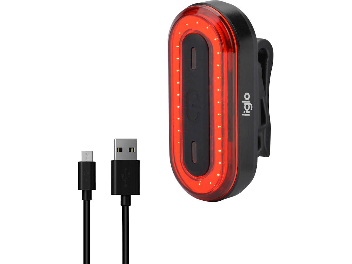

Bikester har rätt så bra rea just nu så beställde nya lampor häromdagen; GVolt 70.1 (fram) och "Blaze Rear Light with Brake Light Function". Blev rekommenderad GVolt 70.1 på Happyride.se när jag ställde fråga om lampa där. Rekommendation utifrån StVZO-klassad, sedan ville jag ha en baklampa som lyser till extra vid inbromsning eller när man saktar ned.
https://www.bikester.se/cateye-gvolt-70.1-framljus-1244253_35...
https://www.bikester.se/sigma-sport-blaze-rear-light-with-bra...
[ Sony 65" XE9305 + LG SJ9 | PS5 ] [ Samsung Galaxy Z Flip 4 ]
[ Ryzen 5800X3D | Arctic Freezer 34 eSports Duo | MSI B450 Tomahawk MAX | 4x8GB 3200MHz G.Skill TridentZ | Sapphire RX5700 XT Nitro+ | Kingston NV2 M.2 2TB | Corsair RM750X V2 ] [ LG 34WN750-B ]
Rekordmedlem
Skrivet av Yaana:

Jag kör med två lampor från Kompletts "iiglo" serie:
https://www.komplett.se/product/1152985/hem-hushaall/eltillbe...
https://www.komplett.se/product/1128178/hem-hushaall/eltillbe...
Förra året så rea:ade Komplett dessa under BF så framlampan kostade 300 kr och baklampan kostade 100 kr. Fästet för framlampan är sådär, är stålskruvar så de rostar fort i regnet i Göteborg och större delen av konstruktionen till fästet är i plast så lätt att det bryts sönder om man är oförsiktig.
Båda laddar med micro-USB och framförallt är framlampan med sina 1000 lumen väldigt kapabel.
Planen är att 3D-printa ett fäste till hjälmen och montera en framlampa där med till vinterns mörka månader.
