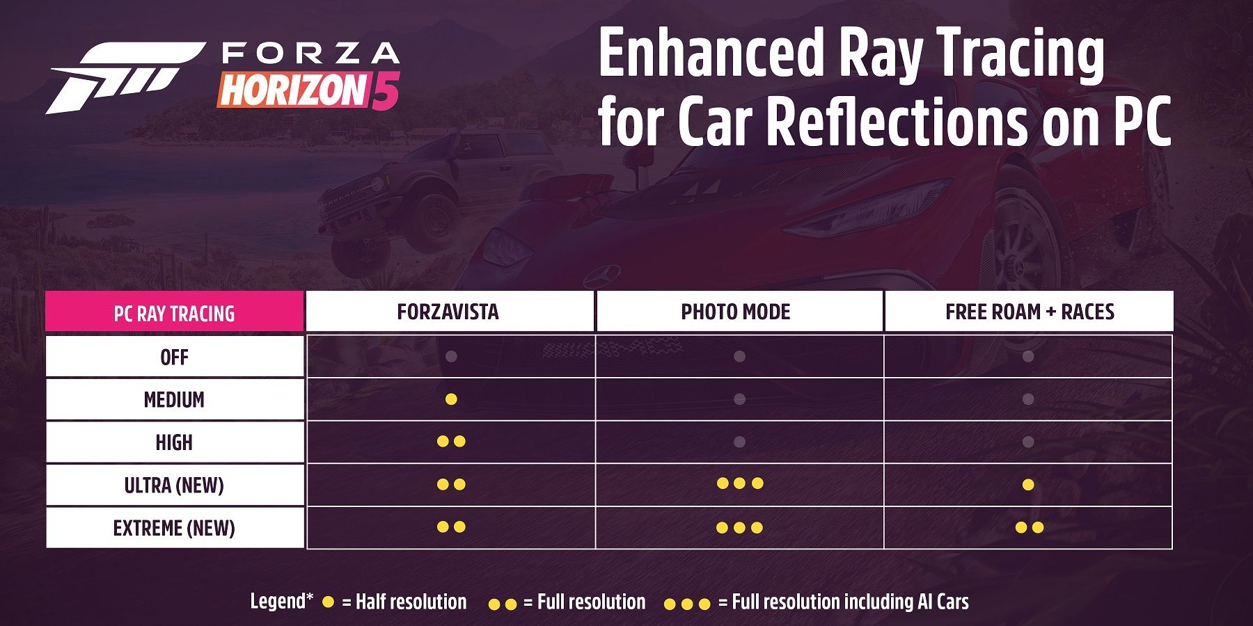

På bilden nedanför kan man se vad som aktiveras beroende på vad har påsalget:
Men om det redan flyter bra för dig och du inte upplever något problem så kan du ju fortsätta köra på det. 🙂
Ifall man upplever problem eller oflyt, så kan man stänga av det - då man ändå inte lägger speciellt mycket märke till det då man flyger fram med bilarna.

Ok.
https://static0.gamerantimages.com/wordpress/wp-content/uploads/2022/11/FH5_Chart_PCRayTracing_3840x2160_EN.jpg
