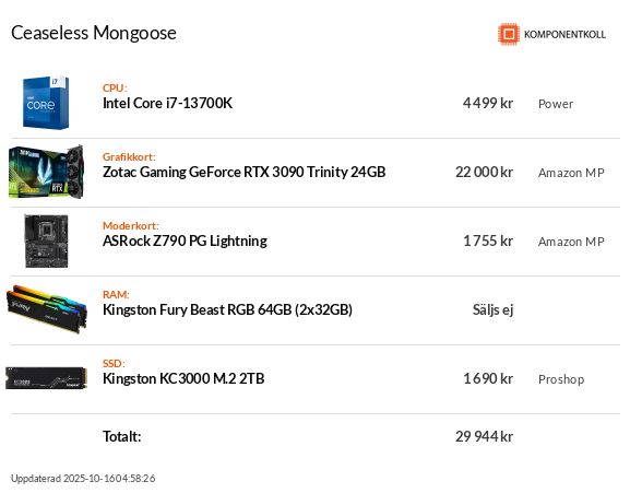

Här har du en ungäfär lista på delarna.
Kontakt framme är inget nödvändigt. Har aldrig använt något själv. Den bästa Thermal pasten jag känner till är väll acrtic mx6. Men det som kommer med Noctua kyllaren är väll bra.
Om du ska skafa ett nytt grafikort i den budgeten så är 4080 mycket bättre. Men om du kan hitta en bra deal på ett 3090/3090ti begagnat så ta det. Men 3090 nytt är inget man ska lägga pengarna på. Jag tycker själv att ett grafikort med 16gb vram är något som kommer att hålla länge. Speciellt i något som videoredigering som det kräver väldigt mycket.
Valde en ssd som jag själv använder och det är typ så bra det blir.
Tiktok/youtuber under namnet Daytone. Fixar också informationen på komponentkoll.se
