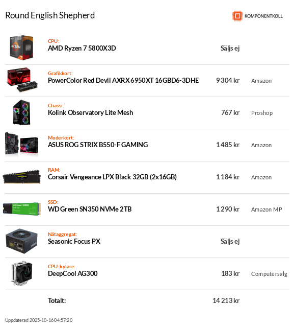

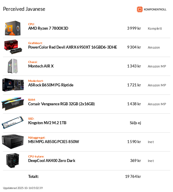

Så här hade nog jag gjort för runt 20 000 kr.
MSI Cashback: https://se.msi.com/Promotion/betterbeyondcashback

https://komponentkoll.se/bild/LpFDz.png
oj råkade länka fell. Detta är iallafall bygget
länkade fell igen
här har du det bygget jag designade
