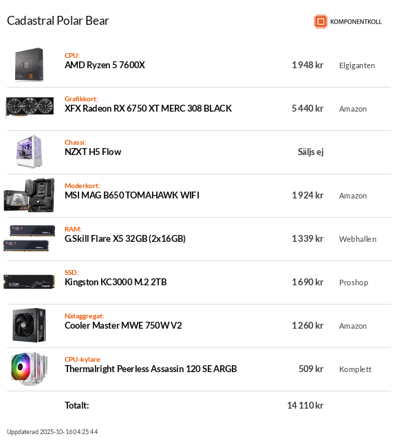

Lite mer prisvärt:
Edit:
Alternativt, äldre platform, rejält grafikkort, lite cpu bottleneck men inte med mycket.
Dessutom kan du senare upgrada till 5800x3D när den har sjunkit i pris.

Skrivet av CrimsonEyed:
Lite mer prisvärt:
https://komponentkoll.se/bild/RHEVa.png
Edit:
https://komponentkoll.se/bild/xnYFP.png
Tack, är det det bästa jag kan få för pengarna?

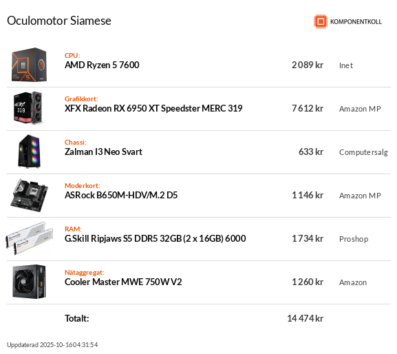

AMD Ryzen 5 7600X, ASUS TUF B650-Plus wifi, Kingston Fury Beast 32GB 6000Mhz CL30, Kingston KC3000 2TB, Sapphire 7800 XT Pulse, Peerless Assassin 120, DarkPower 630W, Benq XL2411T + DELL U2312HM, Phanteks Eclipse P400S
här har du vad du faktiskt får bäst prestanda i för budgeten. Dock tappar man typ lite uppgraderings möjligheter. Men om du inte tänkte göra det så är detta bygget perfekt. Detta är en förbätring typ av CrimsonEyed andra bygge. Då du får mer cpu för samma pris. Och ingen av dom andra förändringarna jag har gjort kommer skada prestanda. Jag rekommenderar även stort chassitet och och 850w är rekommenderat för 6950xt

Skrivet av Daytone:
https://komponentkoll.se/bild/olvsS.png

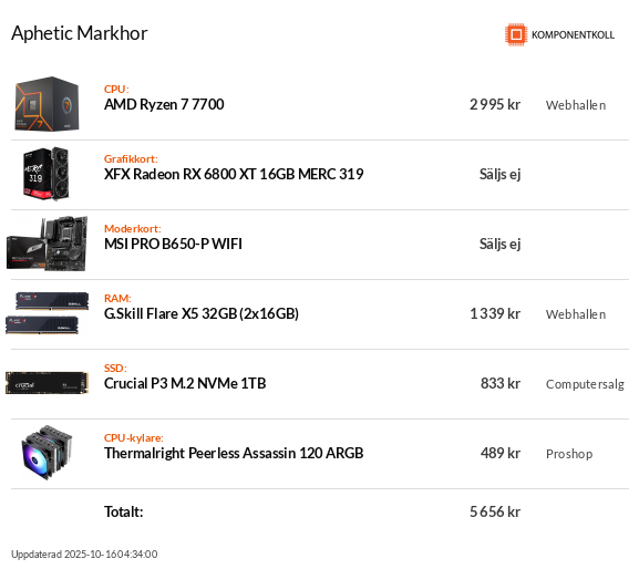

Behåll SSD'er (kanske även chassi och PSU?), men du vill nog skaffa DDR5 på AM5 för bra uppgraderingsvägar:

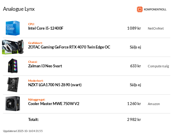

Alternativet är nog Intel med DDR4 tog med ett strömsnålare 4070, men skulle generellt rekommendera 6950XT kortet över det:
Har du ett lite klenare PSU att behålla så kan 4070 absolut vara vägen att gå, 4070 funkar såklart utmärkt på AM5 också.

Skrivet av Fenrisulvfan:
https://komponentkoll.se/bild/NGvTT.png
https://komponentkoll.se/bild/GAJyH.png

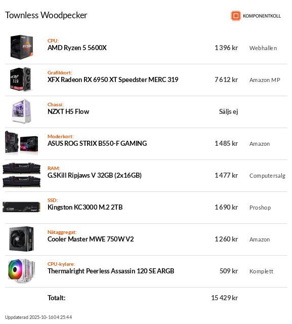

men det var ju bra. Det gör så att du kan gå med am5 plus 6950xt utan att gå oändligt mycket ur budgeten. Även om det blir lite över budget. Men du får också mer prestanda med 7600. Så detta är vad jag till sist rekommenderar. Kanske finns något chassi du kan återanvända också för att dra ner priset ännu mer

Skrivet av Daytone:
https://komponentkoll.se/bild/yvZHx.png

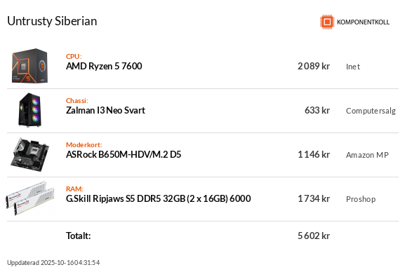

Tänker mig detta
tillsammans med https://www.komplett.se/product/1246237/datorutrustning/paket...
Sen att jag återanvänder mitt 750w psu.
Blir eventuellt något annat chassi.
Någon som har några sista invändningar eller är det bara att beställa?
jag har en invändning på det.
snälla skaffa en kylare på din 7600. Den som den kommer med är extremt dålig och jag rekommenderar alldrig att någon ska använda den med cpun. och då kan man ju lika gärna gå med en x variant som Fenrisulvfan sa.
Du kan gå med det chassitet du valde. Men om du vill ha vitt så är denna från montech riktigt prisvärd.
gå inte med det moderkortet. Problemet med den är att det inte finns några rgb headers. Villket om du vill ha rgb är ett väldigt stort problem. Så då rekomenderar jag istället denna asrock som kostar mer men jag låvar du kommer gilla mer.

Skrivet av Daytone:
https://komponentkoll.se/bild/hrXeO.png
