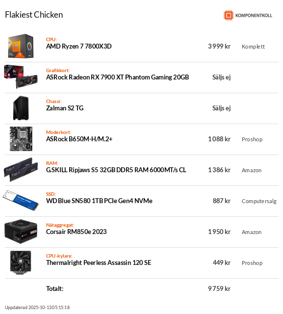

Sjukt dålig dator för pengarna faktiskt. Kolla på det här bygget.

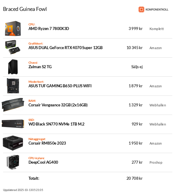

Hade kört något i stil med detta! AM5 och en 7800x3d istället (bästa cpun du kan köpa idag för spel)
Windows som nämnts innan kan du köpa en nyckel och kinguin eller liknande sida för en bråkdel och sen bara ladda ner verktyget från microsofts hemsida för att skapa ett USB minne för installation.
Skiftade även kylare, 120mm radiator kommer du inte så långt med med dagens cpuer tyvärr.
https://www.inet.se/kundvagn/visa/KD8kAVqLizp9PjxFuvz00lwlE0Y/dator
Edit: grafikkortet så kan det även va värt att ta Nvidia istället, prismässigt aningen högre pris men presterar aningen högre också (presterar märkbart mycket bättre om man vill köra med RT på)
https://www.inet.se/produkt/5413988/msi-geforce-rtx-4070-supe...
