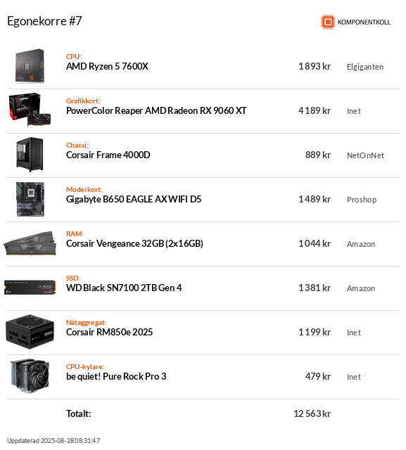

Sett till vad man ska bygga så beror det väl lite på budget, men att bygga helt från grunden så får man kompetenta system för ca 12k. Det här konfigurerade jag ihop som tips till en annan användare härom dagen, en rätt okej utgångspunkt / indikation vad man kan få och vad det kan kosta.

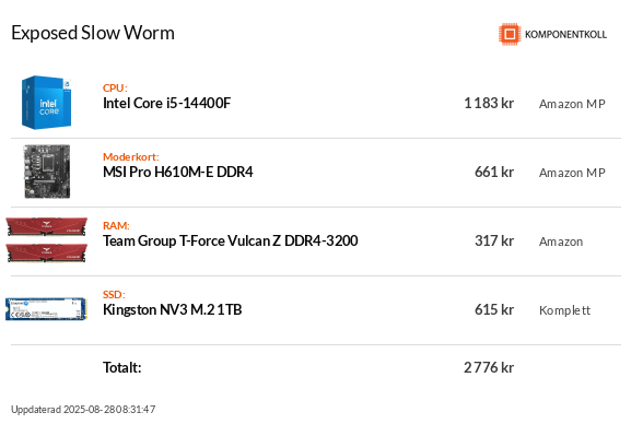

Förslag till budget uppgradering:
Ev komplettera med ett begagnat grafikkort så småningom. Typ ett RTX 3060 eller liknande. Då får du en kompetent maskin som klarar nämnda spel utan problem i 1080p.

Skrivet av Vilsten:
https://komponentkoll.se/bild/ReowM.png
Det går också att ful installera Windows 11 på din gamla dator. Googla på TPM bypass.
Moderkortet i länken verkar vara fel, tyckte det verkade för bra för att vara sant och hamnade på någon udda produktsida när jag klickade. I övrigt en väldigt bra rekommendation på budgetsystem.
Skrivet av Simcon:
Missade det. Här är ett uppdaterat förslag som ska fungera:
Har bättre koll på AMD än Intel men för riktigt budget känns detta bättre.
Ja kanske kan vara värt det. Tack för alla tips. Är 14400f mer värt o bättre än tex 5600? Sista fråga. Kan man köra samma Windows nyckel jag redan har o föra över till ny ssd o sen uppgradera till win 11 eller är det nytt Windows som gäller då? Jag köpte med Windows från inet när jag köpte.
