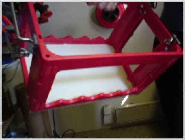

Vår grundide med det hela var två backar på varandra som chassi, vi hade även tänkt ha det ledat mellan backarna så man kunde öppna det som en mun. Till moderkortet så var planen att det skulle sitta på utdragbara skenor, så när man behövde byta komponenter så var det bara att dra ut det.
Först av allt så inhandlade vi 2 backar med arbetsdricka i såklart

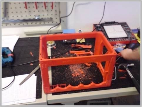

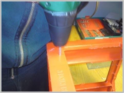

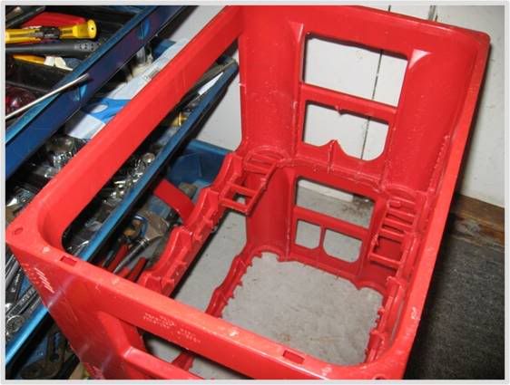

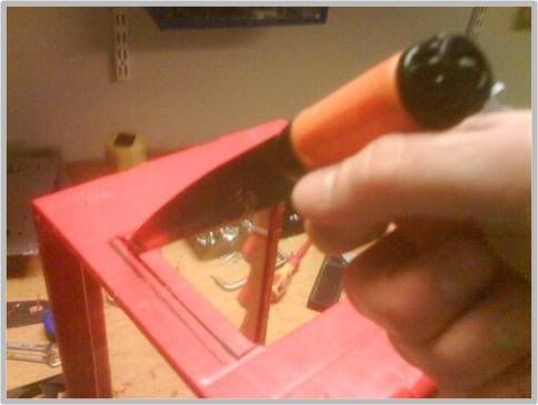

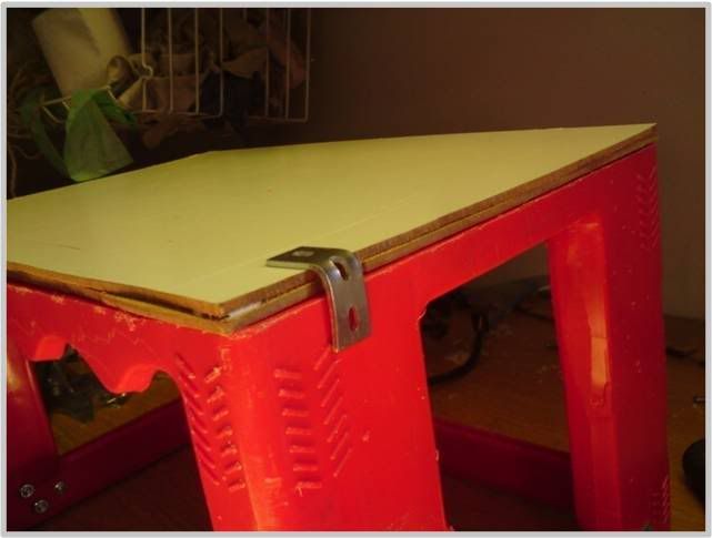

Vidare så började vi så smått slakta sönder backarna efter vår ide, först med en vanlig handsåg , men när vi fick tag i en sticksåg så gick det hela mycket fortare, här ser ni även dom två backarna på varandra.

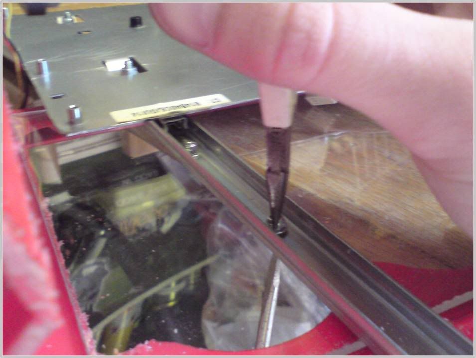

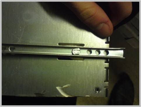

Bild på skenorna.

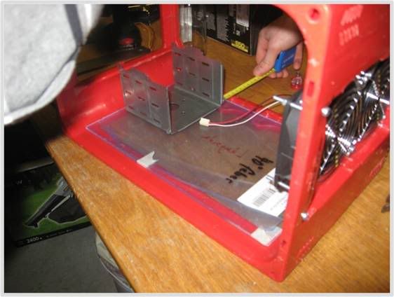

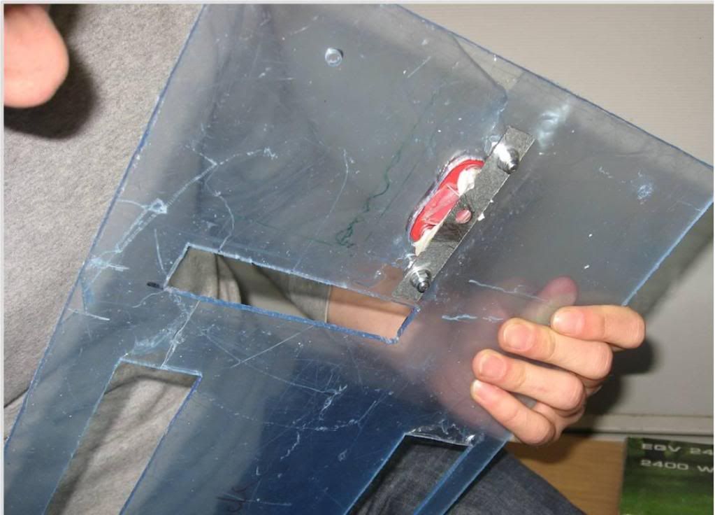

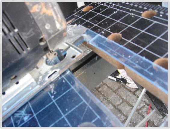

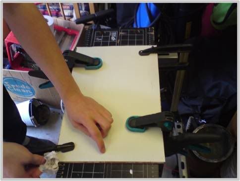

Nu var det dags att sätta dit den första plexiglas skivan, för att se om det funkade som vi ville. Här ser ni när vi borrar ut hålen, sågar ut plexit och fäster skivan. Detta kommer sedan bli "moderkorts sidan".

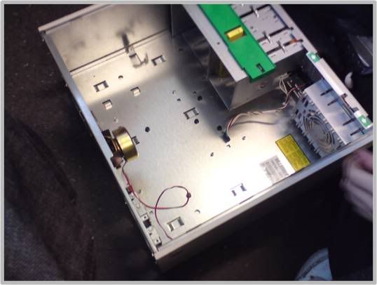

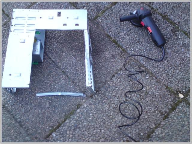

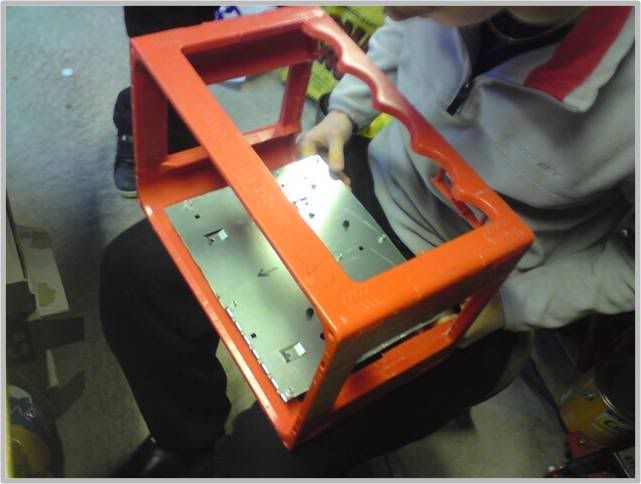

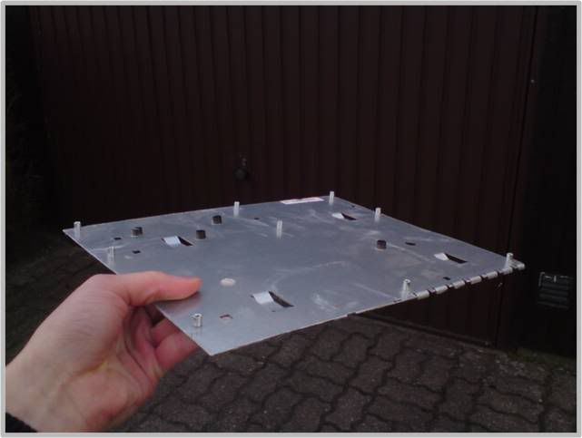

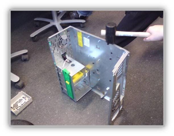

Vi letade sedan upp ett passande gammalt chassi med en lagom stor moderkorts plåt, som vi sedan tömde på sånt som var i vägen
Vi använde sedan vinkelslip för att få ut plåten.
Färdiga plåten, som vi fick slipa till kanterna på, då dom var väldigt vassa!

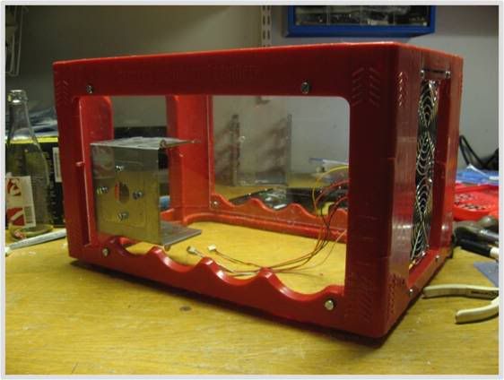

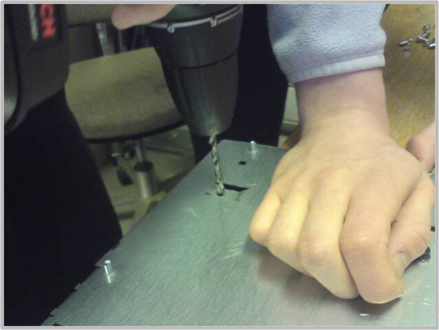

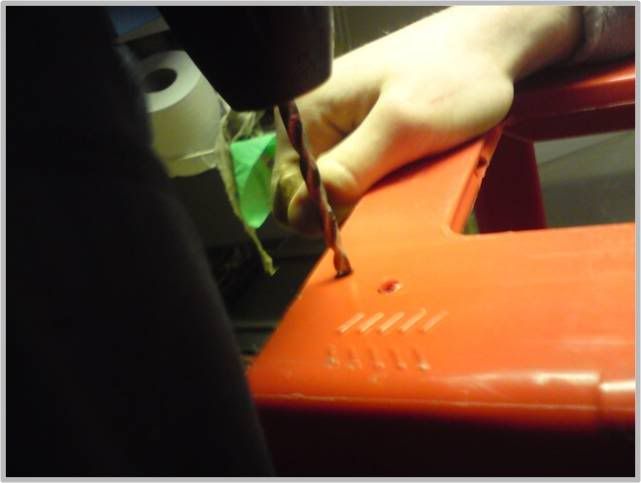

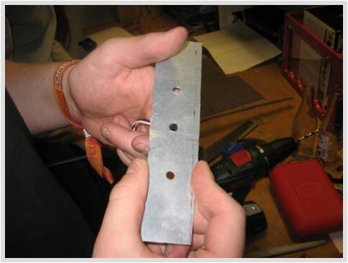

På plåten mätte vi sedan ut hål så vi kunde skruva ihop skenorna med plåten
Här ser ni hur plåten och skenan sitter ihop, vi fick även sätta en skruv längst ner för att plåten inte skulle åka rakt ner i botten av backen.

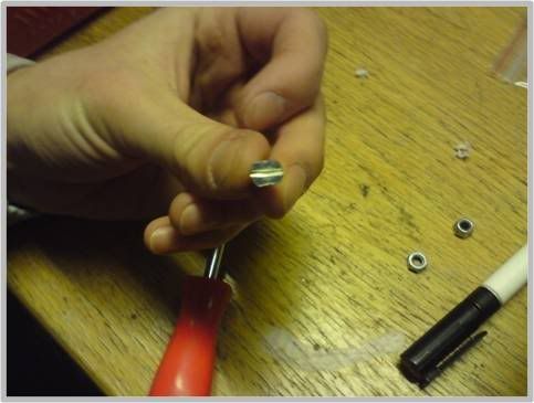

Vi hade bara runda skruvar hemma så vi fick modifiera dom lite så dom skulle kunna ligga i skenan så den gick att dra fram och tillbaka.

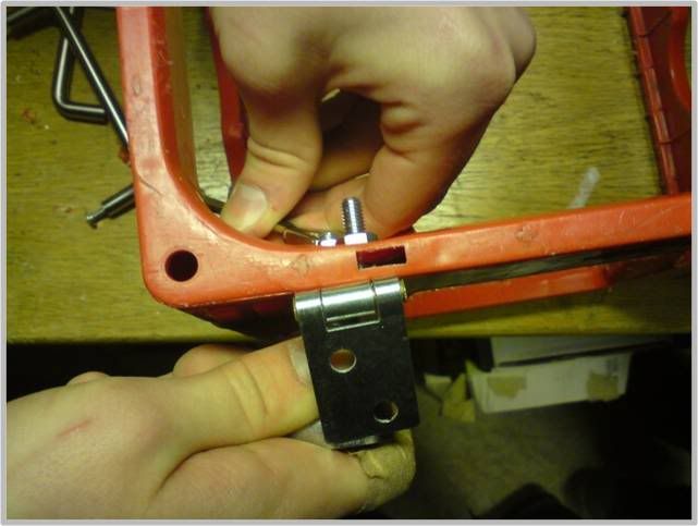

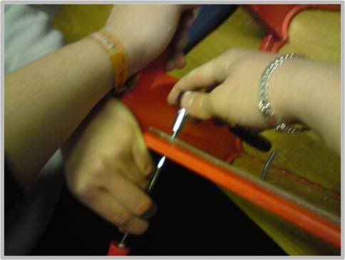

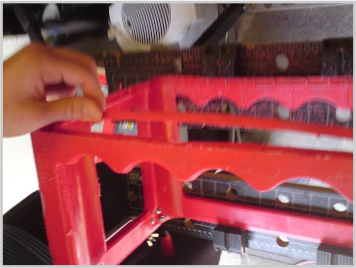

Här monters dom två backarna samman med gångjärn, för att lätt kunna dela på det utan verktyg så använde vi vingmuttrar till den överbackens fästning ( ingen bild tyvärr)
Nu går dom att öppna som en mun.

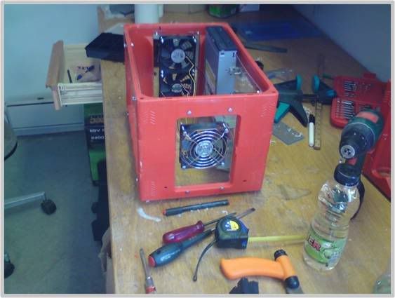

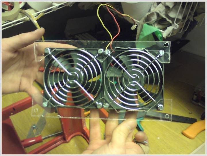

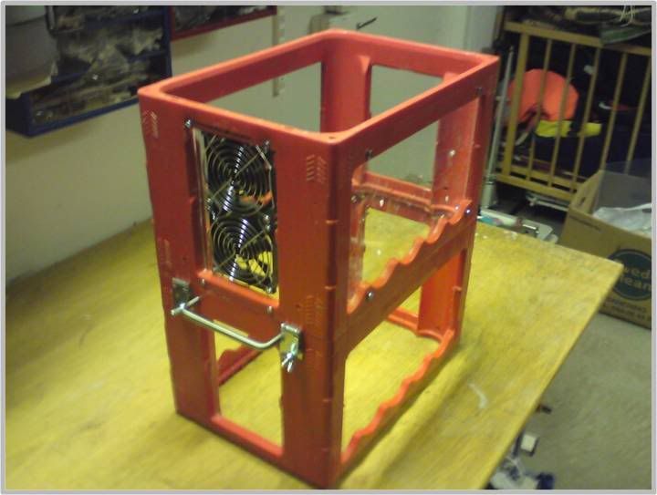

Nu var det tid för att klura ut hur vi skulle fästa fläktarna, vi löste det genom att göra kortsidan på backen högre.

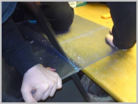

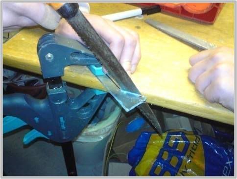

Vi sågade sedan ut plexiglas eftersom fläktarna var för korta och inte nådde över hela vägen, vad vi har lärt oss av det här är att plexi har väldigt lätt att knäcks om man sågar för fort
Men efter ett tag så hade vi alla bitarna rätt.
Monterade och klara , här kan ni även se handtagen som vi satt på för att lättare kunna transportera den.

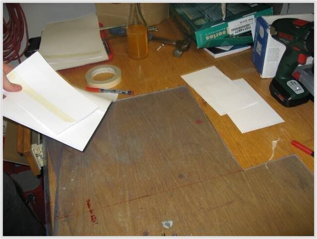

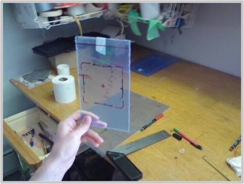

Ritar ut alla sidor på glaset och sågar ut dom.

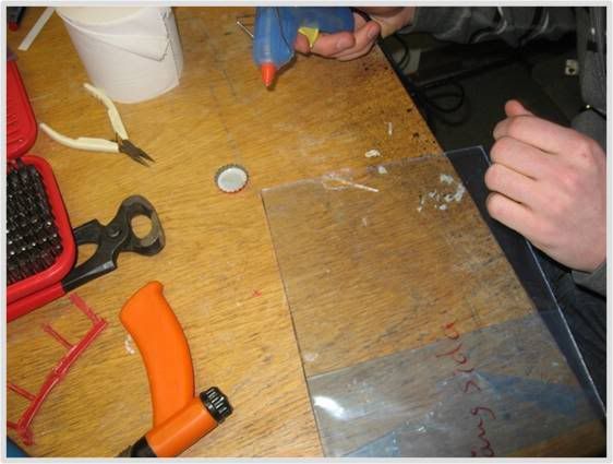

Plexi som gick i sönder i kanterna limmade vi ihop med limpistol eftersom det bara kommer syns lite ut, backkanterna täcker resten( så ytterligare en gång hade vi sågar för snabbt )

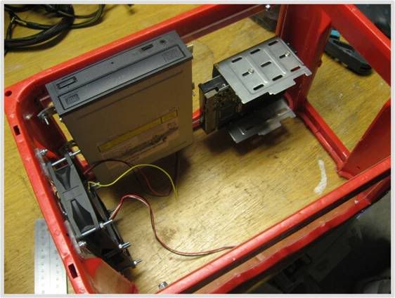

Vi fäste sedan HDD hållaren i plexit.

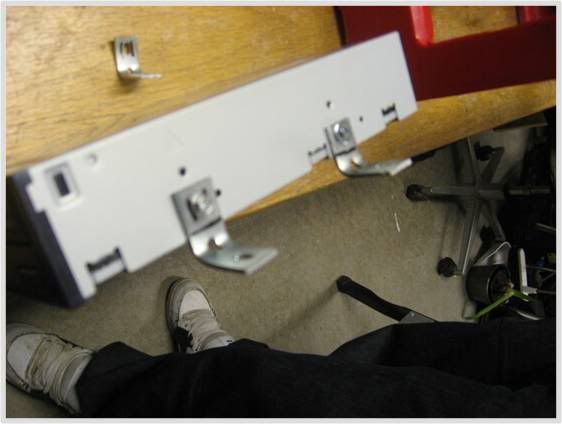

Bredvid fäste vi cd / dvd läsaren med förankringsband.
På andra sidan monterade vi utblåsl fläkten då dom andra två sög in luft, vi monterade den på ett annat sätt i jämförelse med insugs fläktarna.
Monterad och klar.

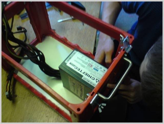

Nätagget monters, vi gjorde plexi runt agget som ett valv.

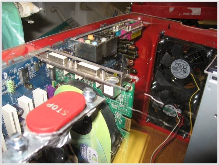

Till locket så gjorde vi ett litet hål så man kan lyfta upp locket, vi sågade även ut för läsaren och moderkorts utgångarna och för grafikkortet ( observera att skyddsplasten inte tagits av därför ser glaset lite konstigt ut)

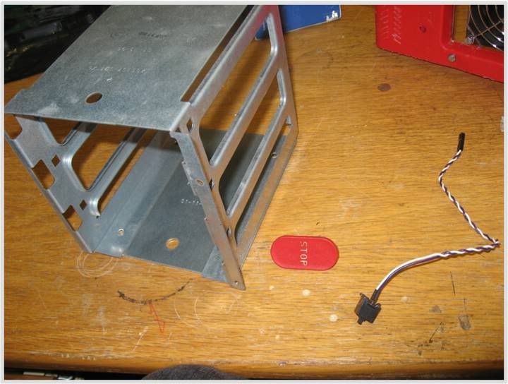

Tid att bygga vår startknapp.

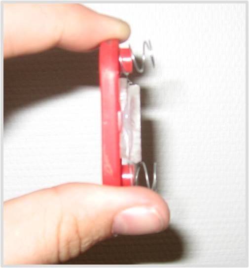

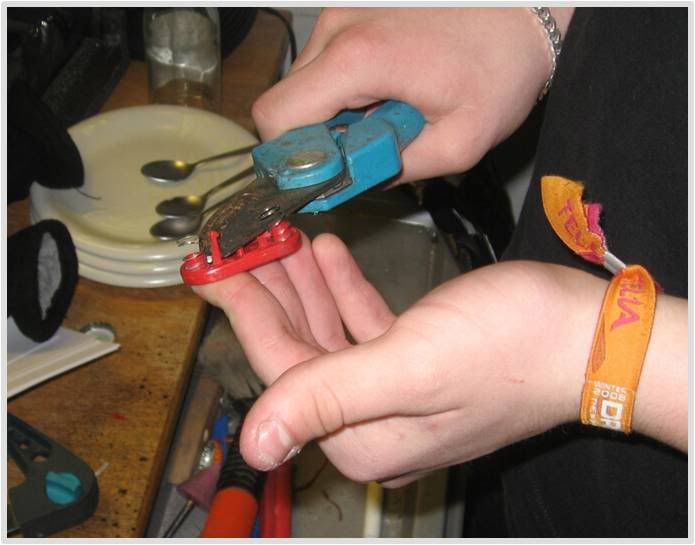

Lite modifiering av knappen och monteringsanordningen, vi klippte av diverse saker som stack ner, men sparade fjädrarna.
Vi limmade sedan på 2 bitar plexiglas med limpistol för att få större kontaktyta mot själva knappen som ska tryckas ner.
Borrat ett hål i mitten där knappen ska komma upp , och två små i kanterna för skruvar.

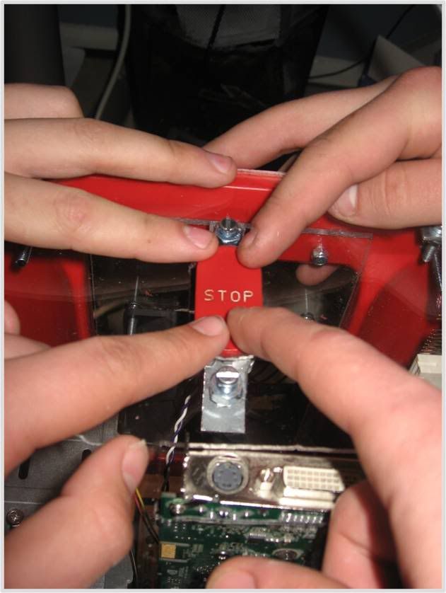

Nästan färdigt resultat, här ser man var själva knappen som ska tryckas in ska komma.
Här är den färdig monterad, vi fick även förlänga sladden en bit, eftersom den inte riktigt räckte hela vägen till moderkortet. Låt er inte luras av det som står på knappen

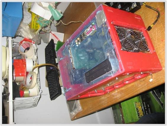

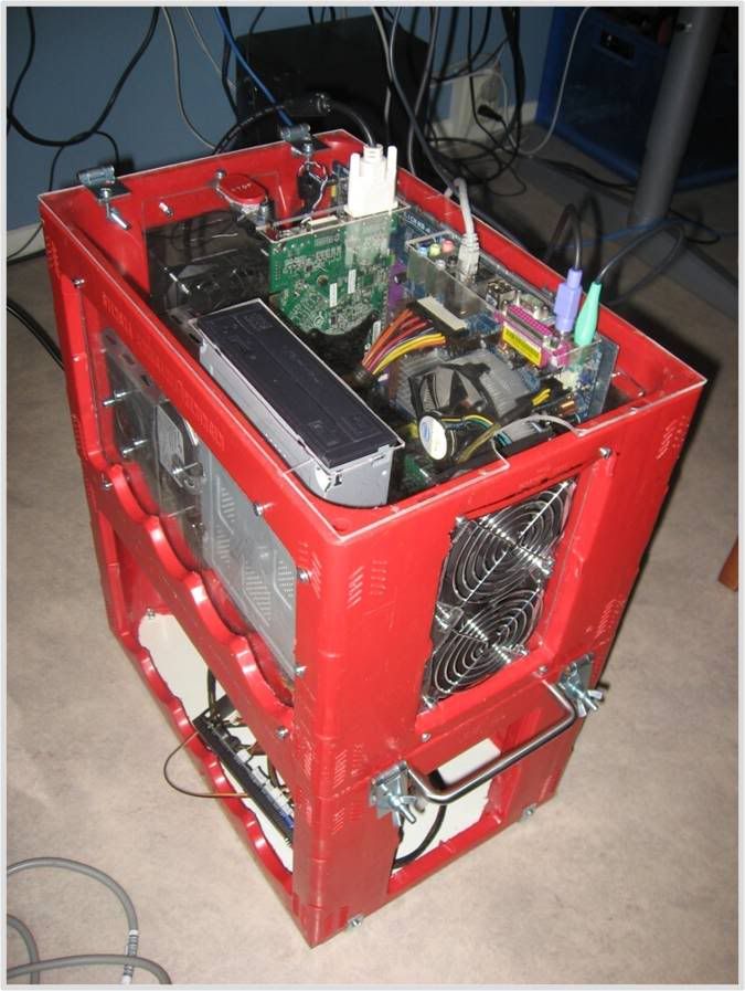

Redo för start, där saknas plexi där nere , men det var för vårt lager tog slut och vi var väldigt sugna på att starta, nu är där såklart plexi
Sanningens ögonblick !!
Ok , vi erkänner den starta inte på första försöket Problemet var helt enkelt att vi kopplat startsladden fel. Jaja, den starta inte på andra försöket heller Så vi "tjuvkopplade" den och då startade den felet var att vår förlängning av startsladden inte var 100 % så den hade gått av, det är nu fixat och vi startar den på knappen

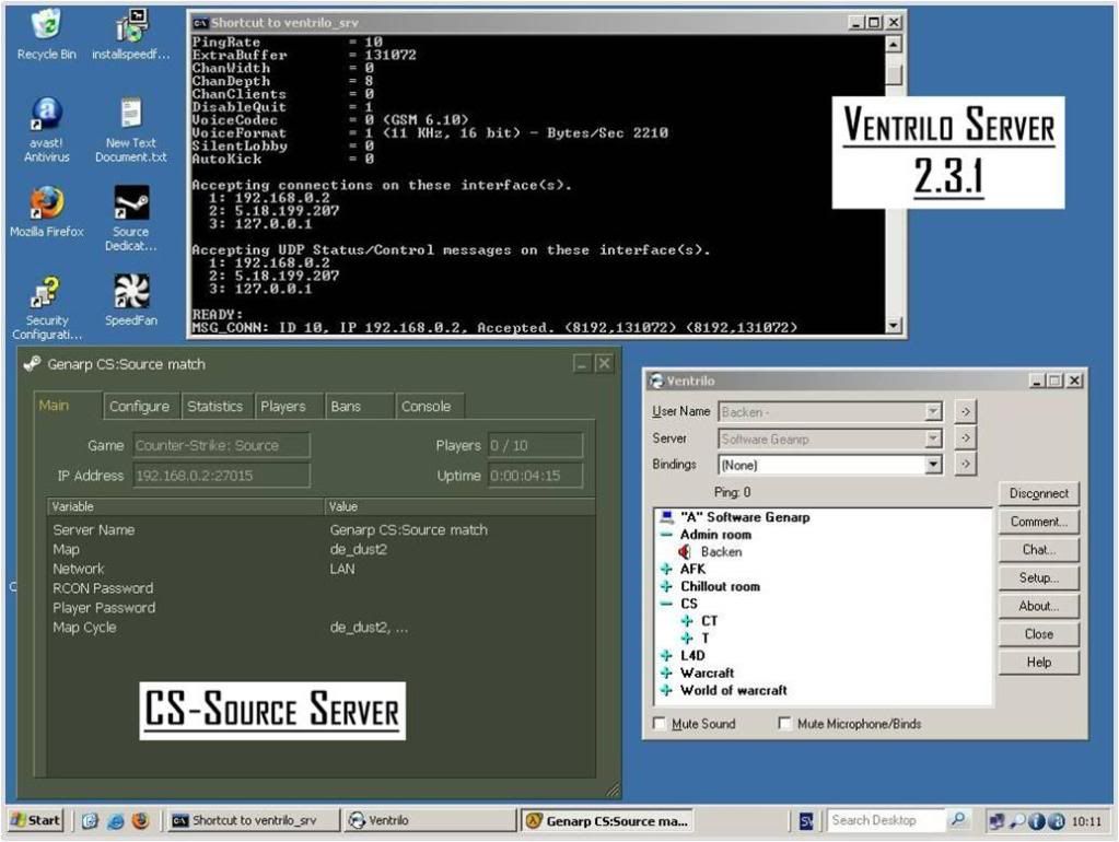

Så, nu används den till Counter strike Source och Ventrilo server av oss. Den överlevde nyligen ett tre dagars LAN så framtiden ser ljus ut

Coolt projekt! Hade kunna gjort det snyggare genom att moderkortsutgångarna inte var uppåt och kört annat än plexi.Lätt för mig att säga som inte byggt nått själv men det var coolt och en bra logg
Tack
Var tycker du man kunde satt moderkortsutgångarna? Platsen är rätt så begränsad

Jadu... kunde kanske lagt det på andra hållet men som du sa det är begränsat med utrymme. Det är inte ens säkert att du/ni kunde lösa det på ett bra sett så att det blir snyggt men en än gång coolt bygge
