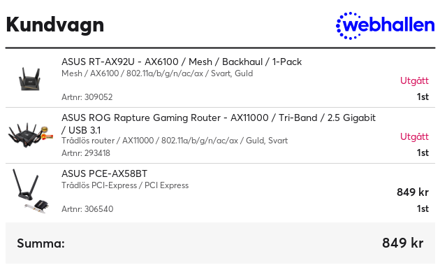

Nu när det är rea tider fick jag tanken att uppgradera till WiFi6. Huvudmotivationen till det är mina konstiga disconnects på nätverket som jag haft med alla routrar jag provat, antagligen pga att vi har säkert 20 saker uppkopplade hemma. Men även... att jag vill köpa NÅTT och har egentligen inga riktiga behöv.
Mitt use case är såhär - fiber i hallen, går inte riktigt dra sladd bra pga skjutdörrar, så använder trådlös router där. Nas inkopplad med sladd. 2 gaming datorer, min och fruns, och en TV i sovrummet som jag gillar strömma spel till från min dator, kopplade via WiFi.
Min idee - Köpa 2 AX routrar och AX trådlös nätverkskort för datorn jag strömmar från. En kraftfullare router som fibern och nas:en är inkopplad i, en mindre för användning som mesh / accesspunkt i vid TV:n
Fråga - är det här nån ide, eller är det helt frånkopplad från verkligheten? Kan man använda den andra routern för att skapa Mesh och samtidigt koppla in sladdar som in i en accesspoint?

@Cousken Om du inte kan dra kabel ifrån hallen, kan du koppla ihop TV och datorer trådat med varandra?
Då skulle du kunna testa ett RT-AX92U 2-pack, den ena i hallen där fiber kommer in och den andra för att koppla ihop TV och datorer.

@Lembritt: Det var en jättebra idee. Sen när jag flyttar så kommer det finnas nätverks uttag i varje rum, då kan jag byta till lan backwall eller vad det heter, och fria upp AX nätverket för potentiella devices.
