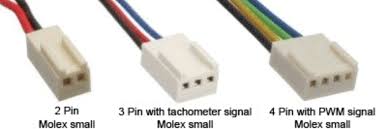

Hur är chassifläktarna anslutna? Inte till moderkortets kontakter för chassifläktar i alla fall, att döma av bilden.
Jag skulle misstänka att luftflödet i chassit är undermåligt. Med ett dåligt luftflöde kan inte ens den bästa CPU-kylare göra sitt jobb. (Och din är en av de bästa)
Prova att ta av fronten, och/eller glaspanelen på chassit. Om det löser problemet så är det chassiventilationen du behöver jobba på.
Skrivet av highwaystar:
En verkar vara ansluten till CPU och en till CPU opt.

Det är oklart. Det sitter även 2 fläktar på CPU-kylaren. Gissningsvis är de 2 CPU-kylar-fläktarna ihopkopplade och anslutna till CPU, samt de 2 chassifläktarna ihopkopplade och anslutna till CPU-opt, men bättre att fråga än att gissa...
@Highwaystar
De är inte anslutna till moderkortet tydligen då de ej går att reglera hastighetsmässigt.
Jag misstänker starkt att det ej är kylaren som är fel på utan annat för att jag har genom företaget fått den monterad ännu en gång för att se att allt är korrekt till, vilket det var enligt de.
Men hur ska jag själv fixa chassi fläktarna så att de är anslutna till moderkortet?

Så jag har fokuserat på chassifläktarna som inte är kontrollerbara utan bara spinner i okänd hastighet.
Ok, som den envisa jäveln jag är så gjorde jag följande kl 03:20 på natten som istället var tänkt att ta en kall öl och spela...
1) Kollade upp detta med chassifans och läste på om moderkorts anslutning osv.
Då tog jag isär glasrutan, och chassiskyddet och började leta för sladdarna för de här jä*la chassifläktarna...
Inte enkelt för någon som ALDRIG (!) öppnat upp en dator, än mindre en gaming dator...
Jag lyckas efter längre sökande och pillande se att chassifan nr 1 den i fronten är, leder till sladd i BILD 1 dvs inte kopplat till något...

Är det där verkligen kablarna som går till fläkten, det är fel kön på den du fotat.
Det brukar vara en honkontakt på fläkten med 3 eller 4 poler för chassifläktar.
Har du helt enkelt bara provat starta datorn med sidan av och se om fläktarna blåser ?

Tryck in en extra inblåsfläkt fram eller botten och se om inte det hjälper... men du är rätt inom marginalerna oavsett med 72 eller så.
Edit: Vill de inte snurra så som de är inkopplade nu så försök hitta fläktkontakter på moderkortet, annars kan de drivas direkt från nätagget också, fast utan reglering då. Du ser ju snart om de snurrar med lådan öppen.
