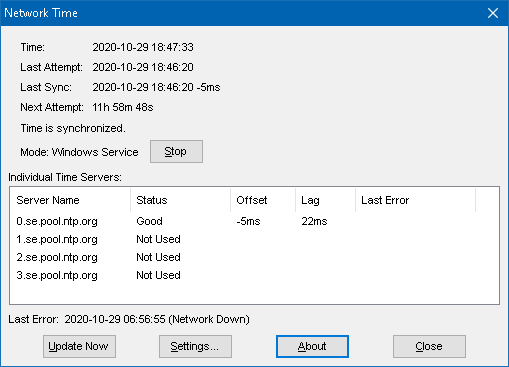

Alternativet till att använda inbyggda tidsfunktionen i Windows är att installera NetTime: http://www.timesynctool.com/
Det programmet visar om det blir kontakt med den tidsserver som man valt när man klickar "Update Now", vilket gör felsökning mycket enklare.
