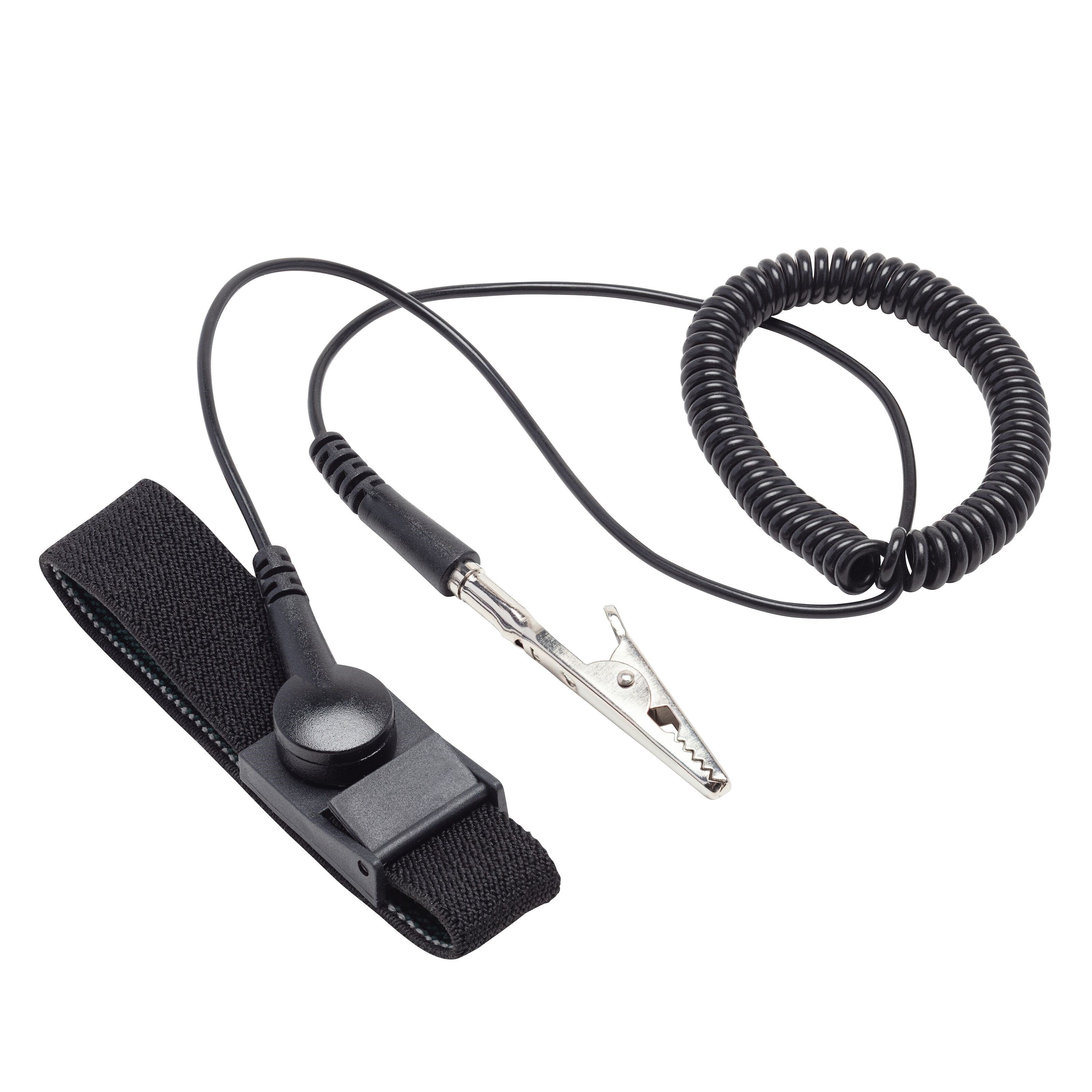

Det är mycket i den här tråden, och i länkarna som folk postar, som är nytt för mig. T.ex. det om motståndets roll i att låta utjämningen gå långsammare, hade jag inte reflekterat över. Men jag tycker fortfarande inte att det är uppenbart i vilka situationer armbandets motstånd är viktigt eller inte.
Skrivet av DavidtheDoom:
Man ska koppla in sig i mattan ...
Här kan jag se funktionen. Om komponenterna ligger på mattan men inte i sina påsar, och man kopplar in sig med armbandet i samma matta. Men då gäller det att inte armbandet ser ut så här (Kjell & Co):
eller så här (Inet):
För jag antar att motståndet inte sitter i krokodilklämmans spetsar? Klämman som man alltså måste ta i med fingrarna för att alls kunna sätta fast i mattan. Jag antar att om man öht använder matta, så har man bättre och dyrare doningar än de ovan. Men dessa är de som hemmabyggare normalt köper.
Men iallafall, matta är nog overkill för de flesta (91% av Swecare enligt omröstningen). Så om man som jag bygger utan matta, och kopplar in armbandet enbart i datorchassit? Dels kommer jag att ha tagit i chassit redan innan/medan jag kopplar in armbandet, dels så kommer utjämningen mellan mig och chassit att redan ha skett när jag i nästa steg stoppar i en komponent (som jag i bästa fall plockat ut direkt ur påsen) i chassit.
https://www.kjell.com/globalassets/productimages/221027_38324.tif
https://inetimg3.se/img/1600x900/6901005_5.jpg
Det där är helt rätt grejer, motståndet är kabeln i sig. Det är ingen separat liten komponent som är fastlödd.

Jag vet inte hur jag ska kunna beskriva det bättre än "Resistorn begränsar strömstöten i det transienta förloppet". Gör vad du vill med det, vi behöver inte vara överens och du får göra precis på det sättet du vill.
Jag har dock ingen vilja eller nytta att försöka "vinna över dig" i någon form av bevisningstävling på internet.
Nej jag ville genuint komma fram till när det är relevant. Om jag uttryckte mig defensivt så var det enbart för att du började förklara en massa saker som jag aldrig ifrågasatte.
Vi behöver inte vara överens, men baserat på vad jag lyckats läsa mig till så är ditt påstående enbart en populär myt. Jag hoppades på att vi kunde lista ut om så var fallet eller ej. För oavsett vilket som är korrekt så vore det najs att inte sprida myter på forumet.
Min poäng var alltså att krokodilklämman saknar isolerande handtag, så om man håller den med nakna fingrar när man fäster den någonstans så har man i det ögonblicket gått runt motståndet. T.ex. i scenariot att man fäster den i en matta som komponenterna redan ligger på. Om man däremot fäster klämman innan man lägger dit komponenterna, och använder armbandets clip-kontakt för att koppla sig själv i och ur under arbetets gång, så blir ju motståndet en del av kretsen som tänkt. Men det är en variabel som de flesta hemmaanvändare (t.ex. jag själv fram till nyss) kommer att missa.
Citat:
Det sista stycket är lite rörigt formulerat, undrar du något eller vill ha något specifikt svar? Jag tolkar det absolut sista stycket som någon form av krönika eller subjektiv tankegång.
Mja, det var mest att "tänka högt" ungefär som du säger, men det fanns väl en implict fråga huruvida motståndet fyller en funktion för oss hemmaanvändare som fäster det chassit som vi meckar i. Där jag antog att svaret var "nej". Samt konstaterandet att om svaret vore "ja", så vore det väldigt mycket vi hobbymeckare hade behövt ändra i våra rutiner, långt bortom hur själva armbandet används.
(det resonemanget var inte föranlett av dina inlägg specifikt)
Skrivet av DevilsDad:
Exakt min poäng. Så då får du komma med en bättre förklaring till varför motståndet är viktigt för komponenterna. Redigerade mitt inlägg ovan med en länk till en tillverkare av esd-Skydd som själva säger att motståndet enbart är för att skydda användaren.
Även om motståndet inte skyddar komponenterna för hemmaanvändare som sätter klämman i chassit, så har ju @DavidTheDoom redan gett exempel på användande där motståndet faktiskt skyddar komponenter. Det hindrar ju inte att det också skyddar användare som av felaktiga skäl kopplar klämman till skyddsjord (eller fas för den delen).

Skrivet av Oegat:
Mjo, men jag tyckte inte det resonemanget höll heller.
Festpilot 2020, Antiallo
Skrivet av Oegat:
Insåg såklart att jag även misstolkade varför det var "fel grejer", givetvis är det bättre med isolerad klämma (dvs hölje på utsidan). Det är dock inte hela världen om man använder sig av en ESD-matta.
ESD-mattor är försedda med högresistans. Man brukar testa och kontrollera mattan genom att mäta resistans per area-avstånd.
Ett normalt test brukar fungera som så att man pressar en kopparrektangel mot mattan, sedan ett avstånd sätter man en likadan rektangel mot mattan. Sedan kan man mäta strömmen som går mellan de två kopparproberna för en given spänning och avstånd.
Kopplar man krokodilklämman direkt mot ett ben mot ett kretskort så blir det såklart som du säger pannkaka.
Finns nog egentligen ingenting som hemanvändare behöver ändra? Eller vad gör folk med ESD-armbanden egentligen? 😅

Har en snabb fråga till dom kunniga då en grej kommit upp på tapeten:
Hur byter man/lägger till/tar bort RAM-minne, PCI kort, CPU:er ESD-säkrast i en rackserver som sitter i ett rack med många andra servrar där hela racket är jordat både via egen jordkabel men även via övriga rackenheter i racket? Man måste nästan vara två för att få ut servern och likaså för att få in den igen.
Måste man plocka ut servern helt och hållet ifrån racket så att den saknar kontakt med racket?
Eller räcker det med att alla sladdar är urkopplade(jordningen fortsätter att gå via chassit mot racket via rackskenorna), lägger t.ex. RAM-minnet i sin förpackning på t.ex. den delen av chassit där lagringen gömmer sig i fronten(bara stål på "taket") för potentialutjämning och sedan har kroppskontakt med chassit och packar upp RAM-minnet inuti chassit och därefter trycker in den direkt i sockeln?
Jag är tämligen säker på att ett ESD-armband i detta fall skapar en långsammare potentialutjämning än vad chassit kan göra och således finns risken för en ESD-skada p.g.a. den eventuellt snabba utjämningen mellan RAM-minne och chassi, d.v.s. armbandet gör ingen positiv nytta om servern är kvar i racket. Tänker jag fel?
