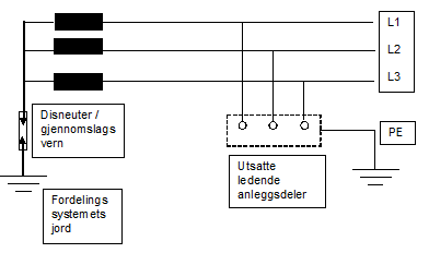

Skrivet av RetarDeD:
Du har helt rätt om man har TN- eller TT-nät.
Men som jag skriver så bor jag i Norge där vi har IT-nät som har en annan struktur, så där har du fel.
Vi är väl ett av de få landen som har detta lite udda system, och det är är också det enda som man faktiskt kan kolla om man har kontakt med jord genom att mäta spänningen eftersom jordanslutningen är helt isolerad från resten av systemet.
Jag kollade litet och jordning i Norge var helt annorlunda - och existerade inte annat än lokalt, det som leverades var 2-fas/3-fas med 220V mellan faserna och flytande jord.
Citat:
Observera att man inte har någon referens mot jord, mäter man resistansen mellan L1 och jord så är den teoretiskt oändlig. Spänningen mellan L1 och L2 är 230 Volt. L1 till jord är 0 eller flytande.
Disneuterna är ett gnistgap som skall skydda mot överspänningar, typ åska.
Till kunden levererar (levererade) man L1 och L2, men INGEN Nolla och INGEN jord. Jordanslutningen skall/skulle kunden själv tillverka lokalt. Från svensk synpunkt leverade man bara 1-fas, men i verkligheten är det 2-fas (fas-fas).
Källa:
https://www.byggahus.se/forum/threads/norskt-och-andra-elsyst...
Att Norge gjorde på detta vis har delvis att göra med att på många ställen så är det mycket urberg i dagen med dålig jordningsmöjlighet. D.v.s. jorden fungerar dåligt.
Men med jordfelsbrytare så är det en annan historia - då räcker det till även om resistansen i marken är hög för att jordfelsbrytaren skall lösa ut. Under förutsättning att mittpunkten hos transformatorn är hyggligt jordad.
