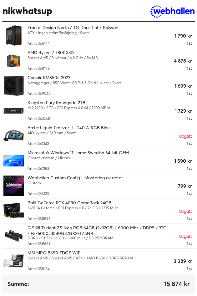

Jag hade kört på det här, alternativt väntat på 7800X3D och köpt lite dyrare minnen med AMD expo, samt ett 1000W nätagg. Finns ingen anledning att köpa en AMD-processor utan 3D idag. När current gen konsolspelen kommer på allvar blir det nog problem för de 3D-lösa AMD-prollarna.

Skrivet av källarinvånare:
https://komponentkoll.se/bild/wDDLC.png
Tack! Då väntar jag på 7800X3D helt enkelt! Det ger mig lite tid att sälja nuvarande riggen också.

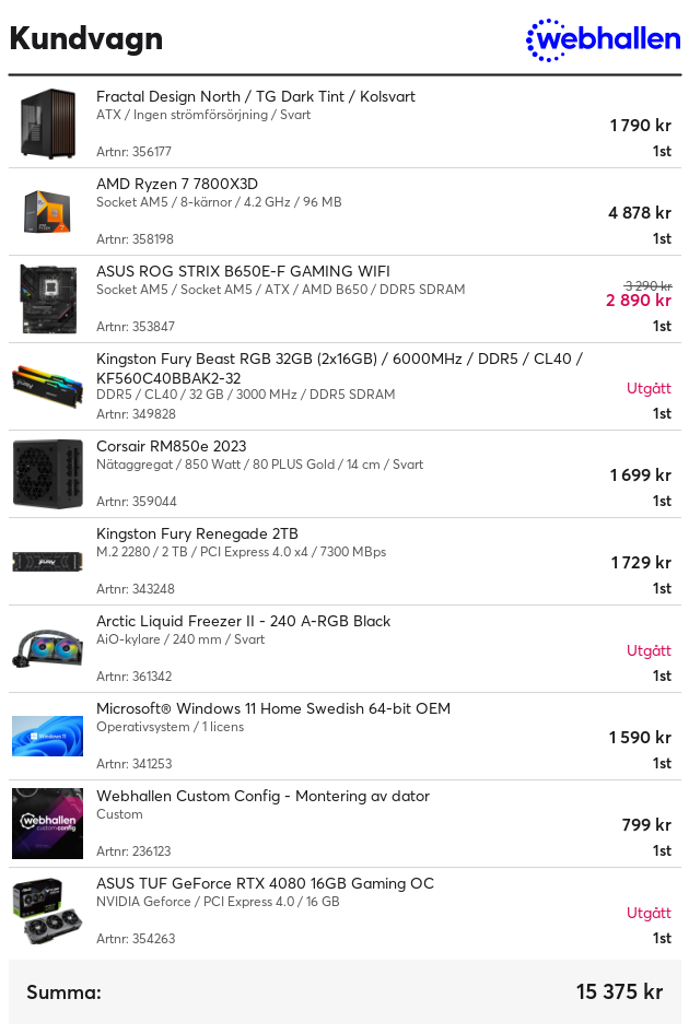

Det här tycker jag är riktigt bra bang for the buck. 7950X3D ger ca 10 % högre FPS i 1440p och det är med ett 4090. Skulle gissa att skillnaden är kanske 6-7 % med 7900 XT, då känns drygt 5 000 kr extra svårmotiverat.

Skrivet av Scarabeo:
https://komponentkoll.se/bild/pKCmK.png
Absolut håller med, ditt bygge är optimerat pris/prestanda. Körde maxbudget-bygge typ. Här är ett till

Tack för input ang pris samt båda era förslag! Har bytt till B650E och nvme utan värmespridare, men jag behöver hålla mig till 2Tb och jag vill hålla mig till North som chassi. Tror 4080 räcker bra för 1440p också. Behöver inte pressa priset överallt, har hellre lite högre standard på bygget overall.
Byggde ihop en liknande dator på webhallen där det fanns lite rabatter, vad tror ni om dessa delar? Jag behöver alltså inte pressa ner priset, men hör gärna om delarna fungerar bra ihop, om det finns bättre grejer för samma pris, eller om någon del här är helt värdelös!
Fractal Design Define C (Noctua 2x 140 1x120)| MSI X370 Krait Gaming | Ryzen 3700X | Noctua DH15-S | G. Skill Flare X (3200Mhz XMP) | ASUS TUF RTX 3070 OC | Kingston A2000 1Tb NVMe & 2x Samsung 850 Evo 500Gb | EVGA Supernova G2 650W |
Jag personligen hade hållit mig borta från Asus. Deras moderkort verkar ha stora problem med framför allt 7xxxX3D att de spänningssätter dem för hårt (SOC ?) med processorsmälta som följd.
Samma med Asus på grafikkort, skulle nästan avråda då de verkar till större grad lida av coil whine.
Hade nog försökt satsa på ett par minnen med lite lägre latency, CL28-32 borde vara något. Hastigheten tillsammans med 7800X3D ger lite över 5600MHz vad jag läst mig till och då finns det liten prestandavinning med längre latency.
Som tidigare nämnts så för denna budget hade jag nog helst sett ett 4090 med istället.
Håller på att försöka plocka ihop en liknande dator med 7950X3D istället med 4090. Och lite extra bling bling. Men jag har en budget runt 45 istället exkl windows.
Bygget på Inet är mer eller mindre en kopia på det jag tänker köpa, med viss modifiering efter dina önskemål som CPU, chassi med tillhörande AIO
https://www.inet.se/datorbygge/b1387030/nikwhatsup
