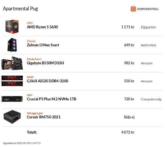

Ja, moderkort är nog den knepigaste delen att byta.
För 10-12k får man nog inte ihop ett bra AM5-bygge, men det kan gå att få in med intel 12100F eller 12400F och DDR5.
5600 CPU'n kommer med en fläkt som duger om man inte överklockar, den är också bättre än intels standardfläkt framförallt vad gäller ljud, men den är inte lika bra som en riktig tornkylare. CPU-kylare är dock relativt enkelt att byta i efterhand.
t.ex:
Du kommer nog vilja uppgradera iaf grafikkortet inom 5 år, så kanske kan det vara värt att satsa lite mer på det än DDR5.
@Scarabeo's bygge är ett bra exempel på det.

Skrivet av Fenrisulvfan:
t.ex:
https://komponentkoll.se/bild/CtmXR.png

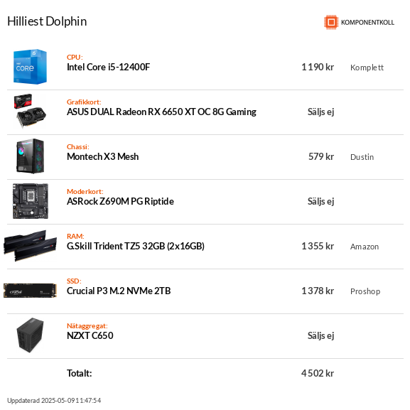

Ok, förstår. Efter lite fram och tillbaka känns kanske detta alternativ som en bättre lösning & framtidssäkert med grafikkortet, eller ska jag satsa på 12GB direkt?
https://www.inet.se/datorbygge/b1389321/4-0
https://www.inet.se/datorbygge/b1389332/sss
detta tror jag då lan bli bäst. Det liknar min första ganska mycket men den är ändå bra. Du kan nog skipa extra kylare för cpu. Ja det kommer bli högljudare men man sparar endå ganska mycket på det och original kylaren klarar cpun fortfarande mycket bra.

varför jag tycker att 12gb är nödvändigt för dej är på grund av att du spelar hogwarts legacy. Nu kanske det inte är prio ett men du kanske spelar andra liknande spell i framtiden. Hogwarts legacy var ett av dom tidigare vram tunga spelen. Om du kör 8gb blir då texturerna ganska dåliga villket inte är så roligt.
sen också det chassitet montech x3 mesh är inte direkt det bästa om du vill ha det tyst. Det är för att den kör molex cabel. Villket gör att fläktarna alltid går på hundra procent.
