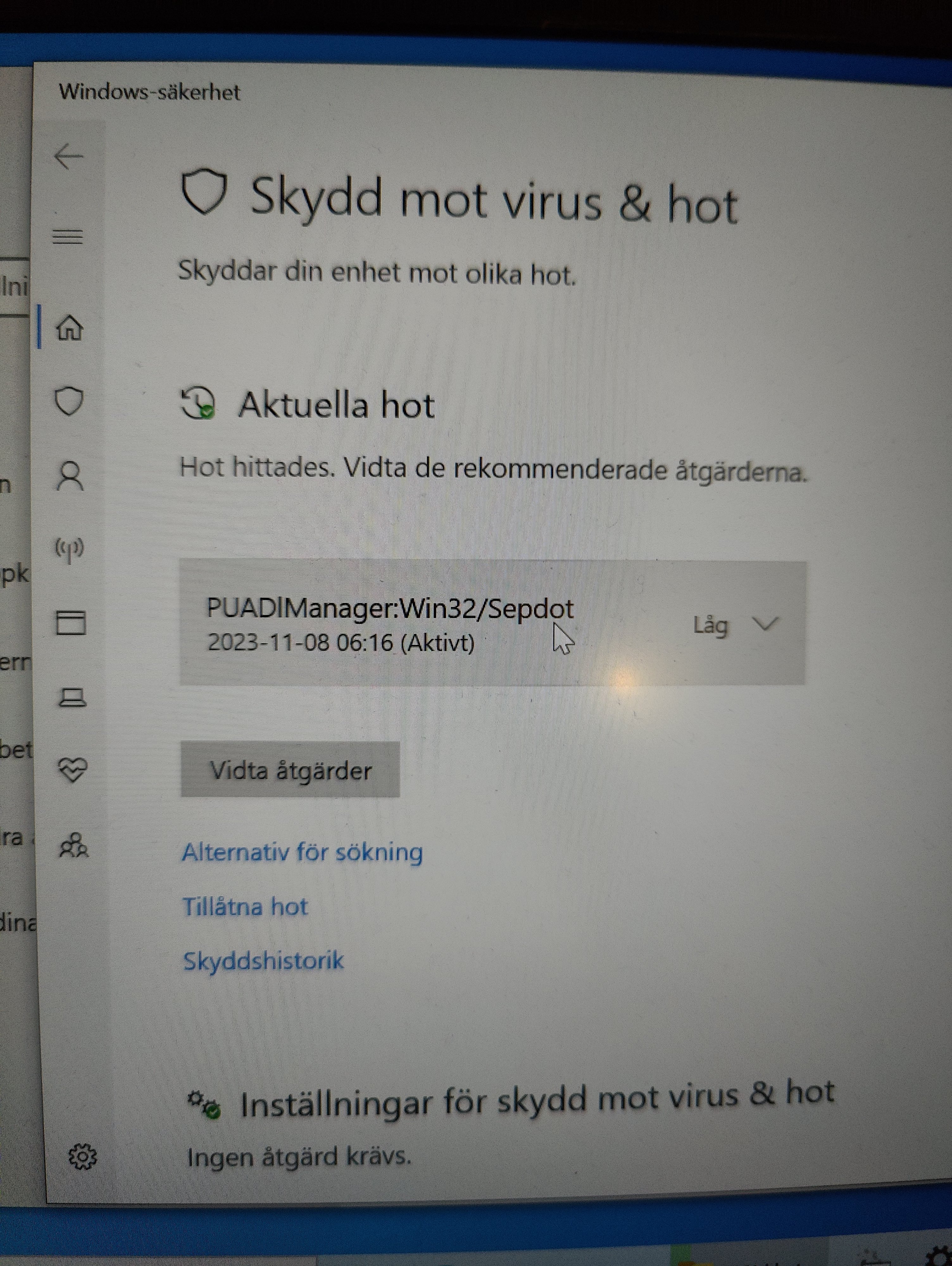

Fick detta "virus" puadimanager:win32/sepdot
Quizmaster Göteborg 2023
Jag har installerat om min dator, och utan att ha laddat ner något så hittar defender detta:
Vem har skapat detta virus? Måste man köra malwarebytes även fast man tagit bort det med defender?

Hur ska man göra för att skydda sig vid en ny ominstallation?
Kan du kolla vilken sökväg viruset ligger på? Bör visa sig om du trycker "pil neråt".

Kan det vara så att du har någon extern hårddisk ansluten eller att du har fildelning mellan datorer aktiverat?

@coxen:
PUA = Potentially Unwanted Application
DL = Download
Manager = Manager
Ofta är de autogenererade guiderna som du refererar till skadligare än programmet i sig.
Mest troligt rör det sig om Bundleware som du installerat själv tillsammans med CCleaner eller liknande mjukvara som sålt sin själ till djävulen.

Skrivet av FX9:
Tack!
Det var PowerISO8-x64.exe som var boven!
Och denna fördes över från mobilen till datorn vid backup.
Minns ej var jag tankat den dock.

Skrivet av walkir:
@coxen:
DL = Download
Manager = Manager
Jag fick också den känslan, det andra programmet som guiden vill att man ska ladda ner såg riktigt skumt ut. Och har aldrig hört talas om. Ska ta bort länken!
Har ej använt cc eller malwarebytes på många år
Skrivet av coxen:
PowerISO innehåller adware, så det är därför filen flaggas.
Ett tips är att ladda upp filen till https://virustotal.com

Skrivet av walkir:
Ah, som DaemonTools? Man blir så trött va!
Tack för tips, ska använda den flitigt framöver!
