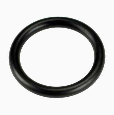

finns billiga o-ringar i gummi som skulle funka ganska bra som dämpare men bästa är att köra ssd så slipper man vibrationerO-ring
https://productimages.biltema.com/v1/Image/article/medium/86829/1
ah..det kan nog va nått tack för tipset!

Lösningar med gummidämpning fungerar lite men blir oftast inte helt bra. Du behöver vara noggrann så att inget av skruven nuddar metallen i chassit vilket blir svårt med oringar.

Dubbelhäftande tejp på plåten -> o-ring på tejpen -> dubbelhäftande tejp på o-ring -> disken överst = funkat hur bra som helst för mig

jo jag kan tänka mig att oringarna inte täcker hela skruven.
