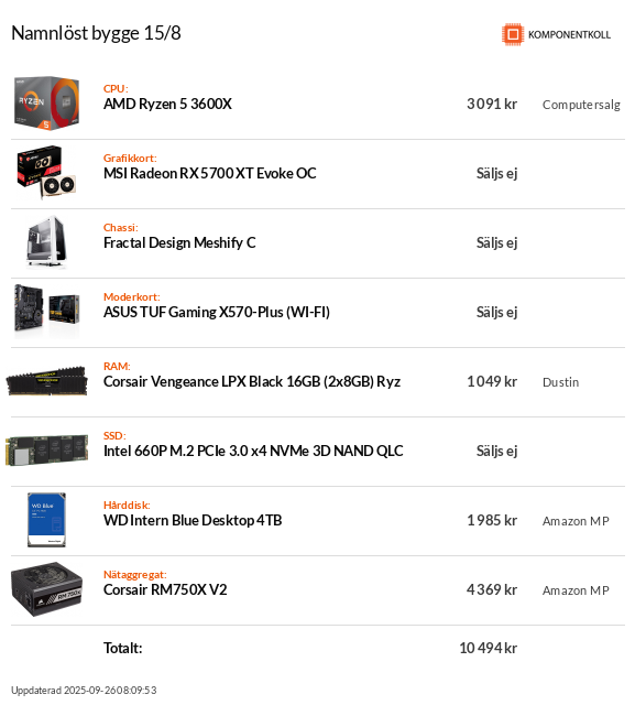

Hej,
Skulle tacksamt ta emot eventuella trimningar av nedanstående bygge.
Spel och ev lite streaming är målet med datorn. Moderkortet vill jag ha ett X570 för framtiden - spelar egentligen mindre roll vilket för min del, så har någon tips på bättre MB med externt wifi för samma peng så är det superintressant.
Tack för hjälp!

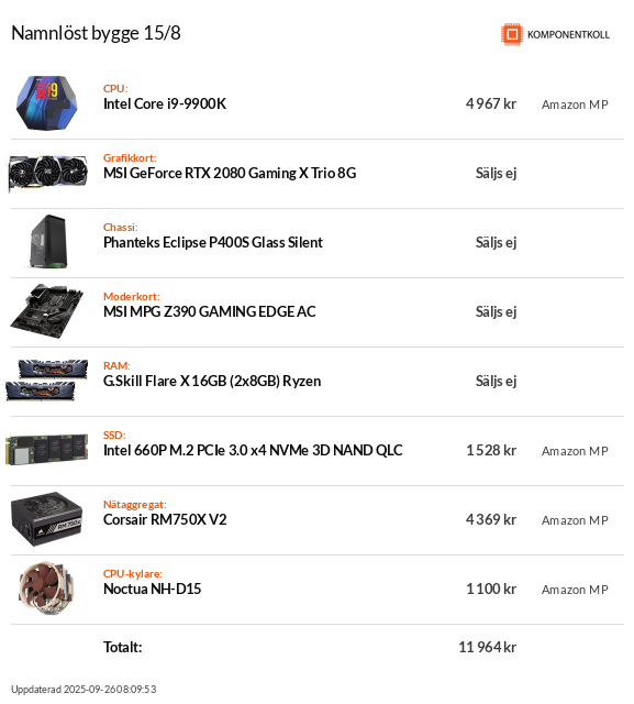

Inte nödvändigtvis mitt förslag men ville visa vad du får för samma pengar om du lägger dem lite annorlunda:
Moderkort har Wifi, RAM är 3200MHz/CL14(väldigt snabba).
Chassit är ljuddämpat men med fönster.
Vad du än gör bör du köpa detta grafikkortet innan denna rean är över, om det inte redan är slut dvs.

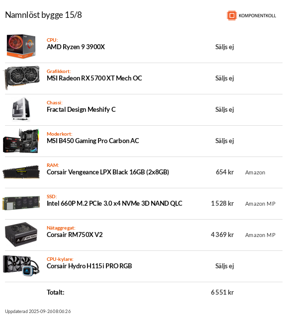

Ännu ett exempel för samma pris:
Tack Muumin,
Jag ett 2080 för drygt 5k hade ju varit fint men de verkade dessvärre tokslut. Får ta en funderare till på förslagen du gav Tack!
