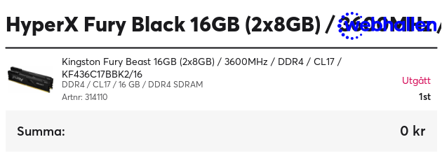

Skrivet av Monsterfrilla:
Corsair Vengeance LPX Black 16GB (2x8GB) 3200MHz
Lägg de extra 10 kronorna på 3600 MHz minnen.
Här kan man se hur klockfrekvens och latens påverkar prestanda.
Speciellt Linus video är intressant där han talar om att överklocka Infinity Fabric och hur det kan ge riktigt bra prestanda.
RAM Speed

Tack för svar! Jag har sett över er input, och uppdaterat Nätagg och RAM eftersom det kändes dumsnålt att inte göra det!
Att köpa en nyckel från Ebay kändes också som en bra idé, så jag lägger de pengarna på en CPU och grafikkort som kändes rimligt för prisklassen. Jag valde ett tämligen kort grafikkort ifall jag skulle få för mig spinna vidare på ett ännu mindre chassi i framtiden!
