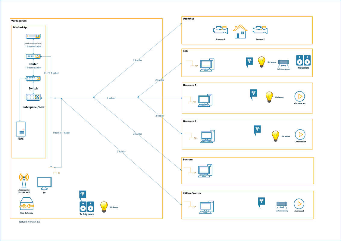

Jag har en del frågor som dykt upp, skall försöka spalta upp hyfsat strukturerat.
Inköpsställen?
Tänker mig ett ställe för enkelhetens skull. det mesta finns ju på kjell, dustin, webbhallen osv.
Men jag antar att det kanske mer dedikerat företag när man ända skall lägga ett antal tusenlappar så man slipper betala allt för mycket i onödan?
IP-TV
Idag i mitt "provisoriska" nätverk har jag en bryggad teliarouter till en TP-link wifirouter.
IP-TV tar jag fortfarande från teliaroutern, funkar, men gör att dom ligger i olika nätverk.
Kan man lösa det på ett bättre sätt, en sak är att man inte kan styra tv-kanaler med app osv. ingen big deal, men lite störigt.
Tänker att i dubbelnätverksuttaget jag drar till bakom tv, har internet i ena uttaget och ip-tv i andra uttaget, men hur får jag dit IP-tv på ett bra sätt?
Har googlat en del men hittar inget definitivt.
Kameror och POE
Idag har jag dom på WIFI, dom klarar POE enligt spec. men när jag drar nätverk kan jag lika gärna ge dom en nätverkskabel med.
Hur säkerställer jag att det är kräm i nätverket, är något jag måste ha med i beräkningen, eller är det bara kräm i kablarna med?
Patchbox eller patchpanel?
Tänker mig 2 X 12 platser så den inte blir så lång.
Nu är vi här igen Men vad är fördelar/nackdelar med det ena eller det andra?
Ser att en del patchpaneler är för rackmontage, men jag kommer bygga in in i mediaskåp, så patchbox såg mer passande ut då.
Och antar att det är Kroneverktyg som gäller på alla dessa saker uttag och patchpaneler/patchboxar
Switch, 24 portar
Jag hittar i prisklasser från 900:- till 5000:- med till synes samma kapacitet.
Vad skall jag titta på här?
Kabel
kollade på CAT6a
Men ser nu att det finns utp/ftp (skärmad/oskärmad?)
Hur tänker jag här?
https://www.webhallen.com/se/product/313053-Deltaco-FTP-Cat6A...
Så det var en liten början
Så här ser min tanke på inköp ut än så länge.
Feedback?
Tanken är väl kanske inte att jag måste ha just dessa sakerna från Kjell, men ville se vad ni har att säga om valen.

Telias iptv (och många andra iptv system) går inte via internet och iptv använder oftast multicast. det gör att du behöver använda vlan för det, ska du skaffa en svitch så behöver den vara managerbar. switchar presterar mycket lika vid samma funktioner så har 2 olika modelerl funktionerna som behövs lär de prestera oerhört lika, en del kyls aktivt, andra passivt och det kan ju vara värt att fundera på beroende på var den ska monteras annars är det bara att gå på design och pris.
R5 5600G, Asus ROG STRIX X470-F Gaming, WD SN850X 2TB, Seasonic Focus+ Gold 650W, Aerocool Graphite v3, Tittar på en Acer ET430Kbmiippx 43" 4K. Lyssnar på Behringer DCX2496, Truth B3031A, Truth B2092A. Har också oscilloskop, mätmikrofon och colorimeter.
Skrivet av mrqaffe:
Ok, tack då skall jag kolla på en managerbar.
Det kommer gå att få iptv i samma nätverk då alltså?
Här verkar vara en vinnare då tex.
https://www.webhallen.com/se/product/203993-Zyxel-GS1900-24E-...

Skrivet av Bowman99:
Kanske, Switchen kommer i vart fall att klara det tekniskt men det ska ju konfigureras och det lär finnas flera delar än bara en switch i lanet, hursomhelst använder iptv multicast och vlan så delarna och den som konfar måste kunna hantera det.
Skrivet av mrqaffe:
Den som konfar = jag?
Funkar det bara tekniskt borde jag lösa det.
Rekordmedlem
Ja har du en managerbasar switch så har den funktionerna så funkar det inte då är det i vart fall inte hårdvaran i switchen det beror på

Tänkte dela med mig av min skiss över projektet.
Så från att försöka få igång ett vettigt trådlöst nätverk och inga planer på kablar, så är vi här :
Rekordmedlem
https://i.postimg.cc/9QKNtp91/Drawing1.png
Det finns inga accesspunkter på bilden utan du har nått du kallar wifirouter, du bör bara ha en router och konfar du nån som accesspunkt så kalla den gärna det så blir det enklare att förstå logiken.
Du har ritat saker direkt till switchen, fysisk bör allt kopplas via patchpanelen.
men ja det ser ut som en vettig skiss att utgå från.

Skrivet av mrqaffe:
Japp du har så rätt så, såg rätt ut i min hjärna, men dom logiska följderna var inte riktigt korrekta. Tack!

Har ändrat skissen till vad jag tror är mer lik verkligheten, än så länge.

https://i.postimg.cc/MGckCkFS/Drawing1.png
Bryggning tar bort NAT/PAT och skickar signalen vidare så är det upp till dig att fixa så att lanet funkar enligt önskemål.

Jag tänker mig ett litet "möbelskåp" då media skåpet skall stå i ett vanligt rum.
Så det kommer nog bli 2x 12, antingen patchpanel eller box, skall se vad min kontakt hade för grejer med,
Ja ventilation i skåpet kommer det absolut bli då en NAS kommer husera där med.

I helgen påbörjar jag att borra i tak och krypa på vinden
Mestadels av prylarna är införskaffade, eller hämtas idag.
Jag har några funderingar..
Något att tänka på med kroneverktyg osv, jag förstår principen, men har aldrig använt dessa eller grejat med nätverkskablar.
Läst ju att det är noga med längden på de blottade kablarna.
men i patchboxen jag tänk använda kommer det både vara långa och olika långa kablar?
Hur hänger det ihop? Eller ansluter man dom kanske ovanifrån så inte dom första blir korta och dom längst bort långa.
Tar tacksamt emot övriga tips med i hur jag kopplar in allt, om det är nåt man kanske först lär sig den hårda vägen med installationen osv.
Kommer dra CAT6 installationskabel från patch boxarna till utanpåliggande uttag.
