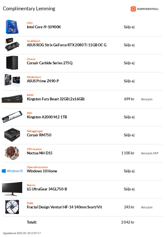

Tänkte bygga ny dator när nya grafikkorten släpps men vill gärna ha hjälp att välja komponenter. Här är min build hittills: https://komponentkoll.se/bygg/jnuET
Har en rtx 2080ti som grafikkort nu men tänker byta ut den mot någon från 3000-serien när de släpps.
Känner mig särskilt osäker på moderkort, kylning och nätaggregat men ge gärna förslag på övriga komponenter (inklusive skärm) också och förklara varför ni föreslår den ändringen! Vill ha en widescreen-skärm som helst är curvad och med g-sync.
Utseende (aka rgb) spelar ingen roll, bryr mig bara om prestanda och pris (dator + skärm går nu på drygt 32 000, skulle gärna få ner det till 30 000 men 32 000 är också ok).
Kommer säkert att fråga mer om typ samma saker när korten visats upp men är fett hype och vill ha gott om tid att sätta mig in i allt så jag kan beställa och bygga så snabbt som möjligt när korten släppts

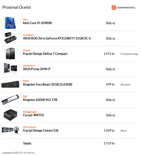

Har sedan jag startade tråden ändrat builden ganska mycket, här är den nya https://komponentkoll.se/bygg/jCsYp
Byt ut moderkortet till ett med B550/x570 som är ämnade för 3900x/3950x, samt har PCIe 4.0 som kan utnyttja SSD:s fulla hastighet som är för PCIe 4.0. De nya grafikkorten kan komma att få några procentenheter i prestanda av PCIe-4.0 också.
Det är billigt med RAM just nu, skaffa dig 32Gb.
Glöm inte en eftermarknadskylare till processorn samt extra fläktar till chassit som kommer med bara en.
Kör på ett X570 moderkort så har du PCIE 4.0 platser både till GPU & NVMe om du ska ha så snabb disk.
B550 brädor brukar vara antingen disk eller GPU.

@Aizu: Ok nåt mer i den här stilen eller? https://komponentkoll.se/bygg/skZgE

Ja, dock kylaren är inte mycket bättre än det som följer med 3900x samt behövs en till 140mm fläkt. Du kanske blir nöjd med stock-kylaren?
Du har två val:
1. Luftkylare och 2st extra chassifläktar
2. Vattenkylning (240mm, 280mm)
Vattenkylning ger bättre temperaturer och monteras där chassifläktarna sitter men chassits plats för vattenkylning kan begränsa grafikkortets längd som kan vara problem då vi saknar Nvidias 3000-seriens dimensioner.
För luftkylning kan du söka recensioner men lättast att se är på dess vikt som ska helst vara 750g och över samt inom chassits gräns på höjden som är 160mm, ex: https://www.inet.se/kategori/1078/luftkylning?filters=%7B%224...

CPU: i9-9900K + Be Quiet! Dark Rock Pro 3. Moderkort: ASUS ROG Z390-F. Minnen: Corsair Vengeance DDR4 2x8GB 3000MHz. GPU: GigaByte RTX 3080 Gaming OC. SSD: Corsair MP510 500GB. HDD: WD Blue 3TB Nätagg: EVGA SuperNova G2 850W. Chassi: Corsair 4000D Airflow.
Byt P300A till 400A (RGB version) då de har en extra fläkt. (3 fläktar i frampanelen ingår) så du behöver bara köpa till 1 fläkt till bakpanelen.
Byt 140mm fläkten till en 120mm, då bakpanelen på Phanteks är 120mm.
Byt ditt B550 moderkort till ett X570
Byt kylaren till en Noctua NH-U12A
Byt ut nätagget till en Corsair HX850 (850W är rekommenderat för GTX 3000-serien) den är också Platinum certifierad.

Satsa på en bättre processor. Lite klent med en 3600 till ett grafikkort som antagligen kommer kosta ännu mer än 2080Ti och prestera ännu bättre .. Du kommer få en bottleneck där i den upplösningen du kör på skärmen. Intel är också fortfarande snabbare idag i gaming.
Bygget jag gjorde kostade förövrigt lika mycket som det du hade gjort förut.
