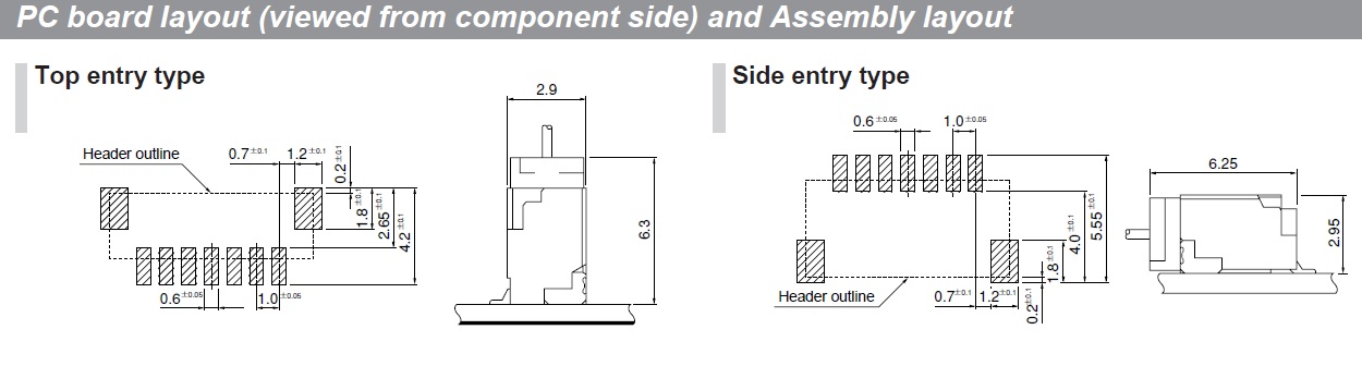

Såg också den på electrokit, det är samma som den jag länkade fast "side entry type" istället för "top entry type". Såg ut att finnas risk att kabeln krockar med IC:n ovanför om den ska sticka ut däråt. Noterade också att den inte fanns i lager.
EDIT: Ser nu också att det är olika footprints
Kan vara viktigt om man ska förankra kontakten ordentligt med tanke på att den redan lossnat en gång. I övrigt skulle utrustningen du länkar fungera fint, glöm bara inte flussmedel.
EDIT: Ser nu också att det är olika footprints https://133.nu/jst.jpg
Kontakten satt rakt upp från själva kretskortet, så det var inte en vinklad i mitt fall. Och som du säger finns väl risken att den lossnar igen om man har otur, funderade nästan på om man ska silikona/limma i något hörn.
