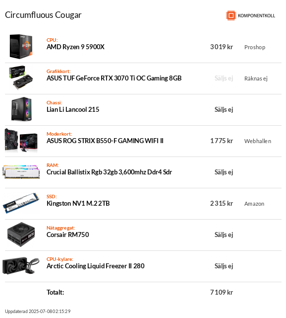

RAM & SSD är jag inte helt hundra på, du kanske behöver hastigheten av en SN850?
RAM vill du nog ha 3600MHz CL16.
CPU-kylningen kan du byta till en Noctua-D15 om du inte vill ha vatten.

Skrivet av Fenrisulvfan:
https://komponentkoll.se/bild/OGMgV.png
Tack för detta, det ser ju rimligt ut.
Vet inte om jag behöver hastigheten av en SN850, men jag såg att den fått bra betyg i tester så såg ut som ett bra val trots att det är lite dyrt.
Okej och för att nyttja 3600MHz RAM behöver man antingen aktivera XMP eller överklocka manuellt om jag förstått det rätt?
Skrivet av Kratos:
Fördelen med en SN850 är nog mycket att den går att använda i ett PS5, vid normalanvändning så är det väldigt marginell skillnad på 500MB/s som en SATA SSD oftast har & 5000MB/s som SN850 har, disken jag föreslog har c.a 2000MB/s.
Ja, du behöver slå på XMP i bios för att RAM ska gå i 3600MHz, annars kör dem i 2133MHz (finns några kit om kör i 2400 eller 2666 default också) XMP fungerar i 90% av fallen och när det inte gör det, så startar datorn bara om sig några gånger och återställer BIOS till default.
Vill man kan man då gå in och testa sig fram manuellt och då kanske 3466MHz fungerar helt okej istället, eller bara 3200MHz, man kan då gå in och pilla i mängden volt för att ändå uppnå 3600Mhz, och/eller pilla med tajmings och köra i slöare CL18 istället för CL16.
Hur som helst bör man prova slå på XMP. (på Asus-moderkort kallas ibland XMP för D.O.C.P)
Det finns en 100% garanti för att XMP funkar och det är om man går in och kikar på moderkortets QVL, där testade RAM-kit listas, men många RAM-kit som inte testats fungerar lika bra.
