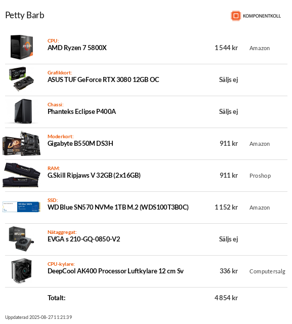

Jag antar att du ska spela? Då är bygget rätt dåligt för pengarna skulle jag säga. Detta är klart vassare i spel och flera tusen billigare.
https://komponentkoll.se/bild/DwiBC.png
Tack för tipsen. Kör på AMD F3850 (något) sedan många år och är väldigt nöjd med den så varför inte. Gillar dock Fractial Designs chassin. Tack för din input.

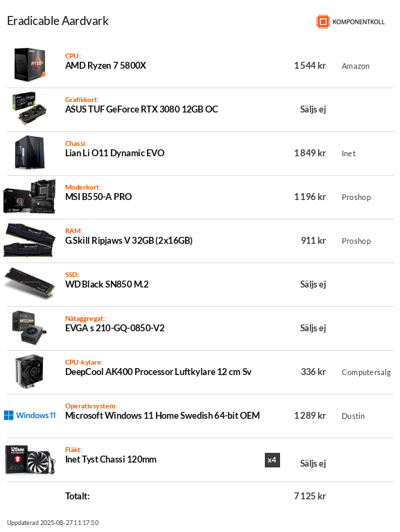

Den där länken du skicka Swegatron blev "giftig". I introt gick han förbi en annan glaslåda som var snygg vilket ledde vidare till andra sökningar. Någonstans kl 01:00 i natt hittade jag Lian Li´s Dynamic Evo. Det var inte bra för sömnen. Ni andra har säkert sett tusen byggen med det chassit men för mig var det nytt. Detta fick givetvis tankarna att snurra och att släppa allt och somna blev inte aktuellt.
Funderingen just nu är att köra på ett sådant svart chassi. Eftersom allt mer eller mindre är svart bytte jag ut M2-disken till ett svart istället för WD´s klassiska vita och blåa. Och eftersom den andra M2-porten är inklämd under grafikkortet gjorde jag till slut som så att jag satsade på ett 2 TB kort istället som nämnts ovan. Blev givetvis ganska mycket dyrare men ändå.
Så bygget just nu;
https://komponentkoll.se/bygg/pEkIG
Tankar? Borde man öka till en fullstor ATX MB för att fylla ut chassit?

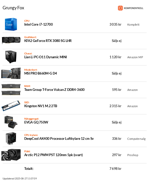

Ursäkta om jag är lite sen på bollen men jag hade nog gjort något i den här stilen i det chassiet:
M.2 SSD'n sätter du en svart kylfläns på så färgen på den spelar kvitta, PCIE 3.0 duger gott för det mesta och är betydligt mer prisvärd disk än PCIE 4.0 varianterna.
https://komponentkoll.se/bild/pOlaV.png
Oj då! Lite av en helomvändning i så fall! 😅

Du kan gå ner till en 12700 utan K för och en AK400 luftkylare, så sparar du cirka 1600:- Moderkortet är dock trevligt med 7 fläktplatser så du behöver ingen fläktkontroller, 4st M.2 platser är inte dumt heller, men visst om du ska gå ner i processor så måste du ju inte ha ett Z690 utan B660 räcker gott. Chassit är dock byggt för att ha 360 radiatorer eller en jäkla massa fläktar.
Bara 2 fläktplatser på det moderkortet, men fläktarna i 5-packet ska gå att seriekoppla.
Det går att spara några kronor på en 1TB WD blue disk för 899:- och få lite bättre hastigheter på fortfarande PCIE 3.0, kylfläns som döljer den verkar följa med detta moderkort också.

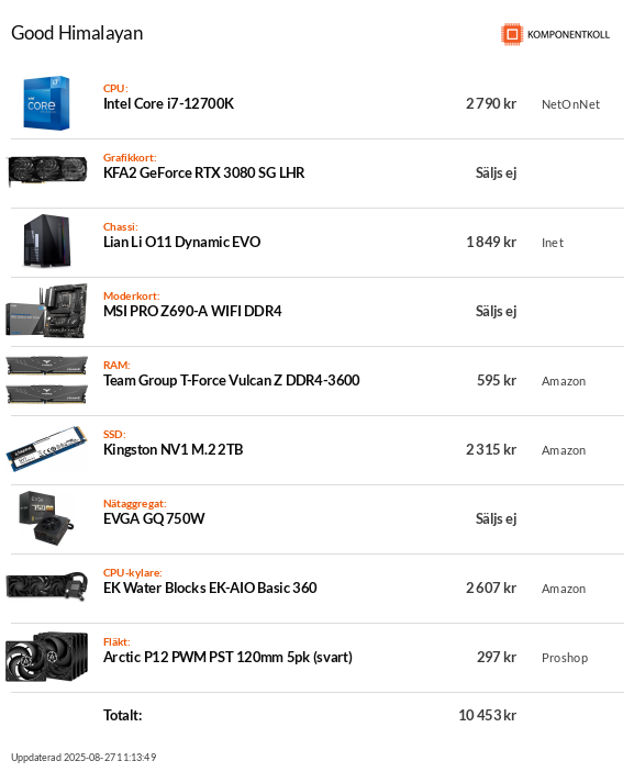

Då var beställningen lagd. Efter ha kollat lämnade förslag, vägt fördelar mot nackdelar och planerat för framtida uppgraderingar så blev det till slut nedanstående.
Vad jag ännu inte har bottnat i är om jag är nöjd med chassifläktarna. Såg i efterhand att de var 3-pin men de kanske är tillräckligt tysta för att fungera ändå... Dock tveksamt att de räcker för att trycka runt luften ordentligt...
Stort tack för allas inputs.
Om intresseklubben vill antäckna ;p
Det är MSI som har strulat till det med namnet på mammakorten.
https://www.msi.com/Motherboard/PRO-Z690-A
https://www.msi.com/Motherboard/PRO-Z690-A-DDR4
Förstår om någon av butikerna har gjort en miss när det är så dåligt namngivet.
