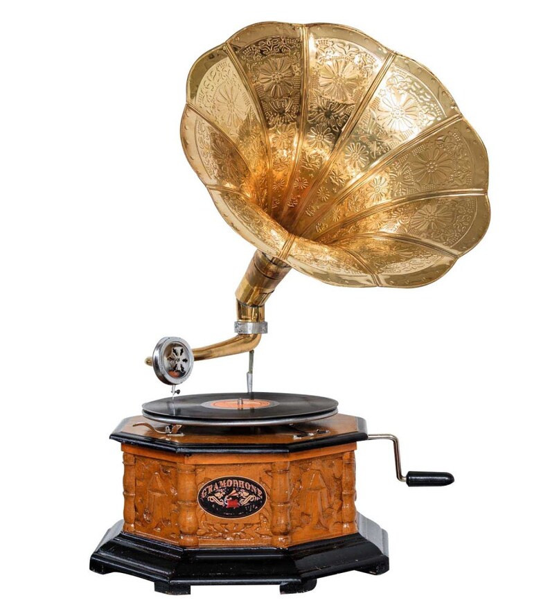

Nästa steg är såklart att beställa en helt egen anslutning från en egen nätstation ... Annars kan man inte få perfekt ljud.
Pff! nätanslutning!
Det FINNS en genväg till det perfekta ljudet
Audiophiles hate this guy...
