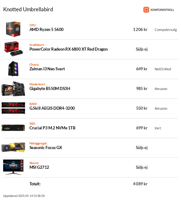

Det här tycker jag ger grym spelprestanda för pengarna.

Kolla på mitt bygge. 6800 XT är ett riktigt vasst grafikkort.
