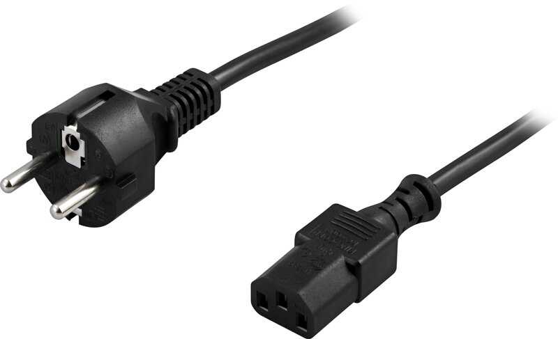

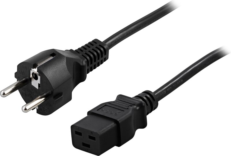

Om det kommer ett nätagg 1200w och som använder en kabel för 10A så springer jag nog till andra sidan jorden. Dom kablarna är det helt olika form på.
c13 10A:
C19 16A:
När det gäller nätagget på insidan, så lycka till att använda DC-kablarna. Har oftast olika form vilket gör det fysiskt omöjligt att sätta i dom.
Vissa modeller kan ha lika kablar som exempelvis Corsairs AX650/750/850w, vilket är försåtligt till viss del. I praktiken är det väl samma nätagg som inte kan garanteras hålla 850w som blir dom lägre. Ungefär som CPU med färre kärnor som inte kan garanteras hålla alla kärnor. Min gissning visserligen. Men nätagg är inget man ska chansa på. Blir dyrt när det går sönder och tar med sig alla andra saker.

Skrivet av OldComputer:
c13 10A:
https://cdn.webhallen.com/images/product/252382
C19 16A:
https://cdn.webhallen.com/images/product/252751
10A räcker iofs till 2300W så det vore inte ett bekymmer.

Skrivet av Karaff:
Jag syftade mera till utseendet. Svårt att sätta i en C13 där en C19 ska användas. Men har sätt nätagg där fel sorts kabel följer med.
Har hanterat en större mängd servrar som blandade de två kontaktdonen friskt, jävligt irriterande för det var nog inte ens en handfull som var annorlunda (tjockare ledare t.ex.) jämfört med den andra.
