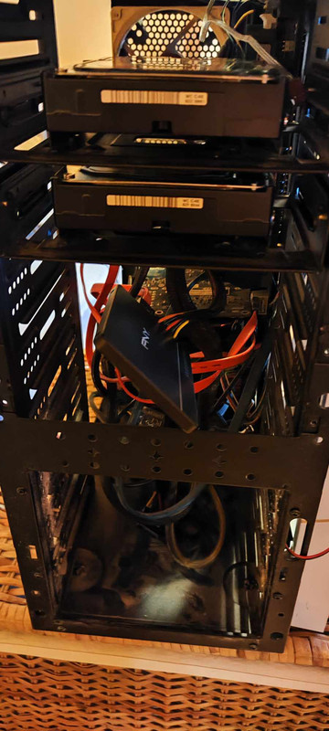

Hej!
Igår så startade jag min dator med min nyköpta SSD (där OP-systemet ligger, Linux mint om de spelar roll) och det fungerade helt normalt. Ikväll tänkte jag sätta in 2st 4tb hårddiskar och flyttade då ner min SSD till en annan plats för att sätta andra hårddiskarna ovanför. Nu sitter alla 3 hårddiskarna inkopplade i rätt kablar, och jag tänkte omformatera allt. Nu känner dock inte datorn av SSD-hårddisken, bara de andra 2....
Dehär är säkert lätt problem att lösa, men eftersom jag är helt ny på datorer (och har nyss fått det som en ny hobby), så behöver jag lite hjälp i början.

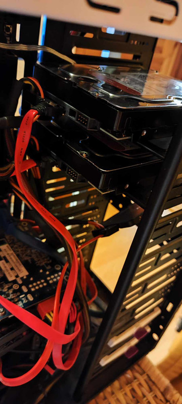

Se ett par dåliga bilder, här har jag bara tagit löst allt för att kunna felsöka:
Dom två översta hittar datorn när jag ska omformatera, men inte den nedersta (SSD:n), som tidigare satt högst upp...help please.
Hittas den inte ens i bios? Om den inte hittas i bios så kolla så kablarna sitter som dom ska. Om dom gör det så testa byta sata-plats med en av dina hdd's och se om den upptäcks av bios då. om den gör det så kan det vara att sata-porten du kopplar in i av oklar anledning inte är aktiverad.
Om den hittas av bios men inte din installer för linux mint (antar jag?) så är det något annat som är tok.
vad säger gnome-disk och gparted om dina diskar?
Även en dump av blkid och lsblk kan vara intressant för att se identiteter och vad som monterats.
Antar att du använder en Live-ISO av Linux Mint.

Har kopplat om allt nu,och satt min SSD högst upp, så nu startar den operativsystemet. Hittade att kabeln längst ned är kopplat till nånting som heter eSATA (ett usb-uttag som sitter på datorns skal...så det är nog därför datorn inte känner av hårddisken. Den är inte ikopplad där dom andra 2 hårddiskarna kopplar in i datorn. Kan man koppla om eller konvertera denna e-sata-kabel på nått sätt för att få allt att funka?
Eller om jag hittar en till ATA-kabel eller va dom kallas (dom där röda som funkar till dom övriga hårddiskarna, är de då bara att koppla in hårddisken där dom övriga 2 sitter (i datorn...finns plats för 4st typ), eller kan datorn bara vara inställd på att kunna ta 2st eller nått sånt?
Och fråga nr 3....visst måste jag formatera om hela datorn för att den ska kunna "använda" de nya diskarna?
Inte lätt att va nybörjare,så tack på förhand

Om du ger kommandot "cat /proc/partitions" så bör du se enhetsnamnen på dina diskar. Kör "lsblk" eller "fdisk -l /dev/..." för att verifiera att partitionerna hamnar rätt. Exempel från min maskin:
$ cat /proc/partitions major minor #blocks name 8 0 1953514584 sda 8 1 1048576 sda1 8 2 5242880 sda2 8 3 5242880 sda3 8 4 1 sda4 8 5 62914560 sda5 8 6 33554432 sda6 $ lsblk NAME MAJ:MIN RM SIZE RO TYPE MOUNTPOINTS sda 8:0 0 1.8T 0 disk ├─sda1 8:1 0 1G 0 part ├─sda2 8:2 0 5G 0 part ├─sda3 8:3 0 5G 0 part ├─sda4 8:4 0 1K 0 part ├─sda5 8:5 0 60G 0 part / ├─sda6 8:6 0 32G 0 part [SWAP] ├─sda7 8:7 0 60G 0 part /var ... zram0 252:0 0 2G 0 disk [SWAP] zram1 252:1 0 16G 0 disk /mnt/ztmp zram2 252:2 0 0B 0 disk $ fdisk -l /dev/sda Del av fdisk: Device Boot Start End Sectors Size Id Type /dev/sda1 2048 2099199 2097152 1G ef EFI (FAT-12/16/32) /dev/sda2 * 2099200 12584959 10485760 5G 83 Linux /dev/sda3 12584960 23070719 10485760 5G 7 HPFS/NTFS/exFAT /dev/sda4 23070720 3907029167 3883958448 1.8T 5 Extended /dev/sda5 23072768 148901887 125829120 60G 83 Linux /dev/sda6 148903936 216012799 67108864 32G 82 Linux swap / Solaris
Skrivet av mc68000:
Mycket nyttig information
Nu funkar de!! Datorn känner av hårddiskarna och dom fungerar-ish. De stora nybörjarproblemet var att den SATA-kabeln som först satt i hårddisken som ej kändes av, var en eSATA, som gick från ett usb-uttag (intag?) till moderkortet, men låg löst av nån anledning... Lösningen var att skaffa en SATA-kabel och koppla från hårddisken till moderkortet..problem solved!
Stort tack till alla för hjälpen!!
