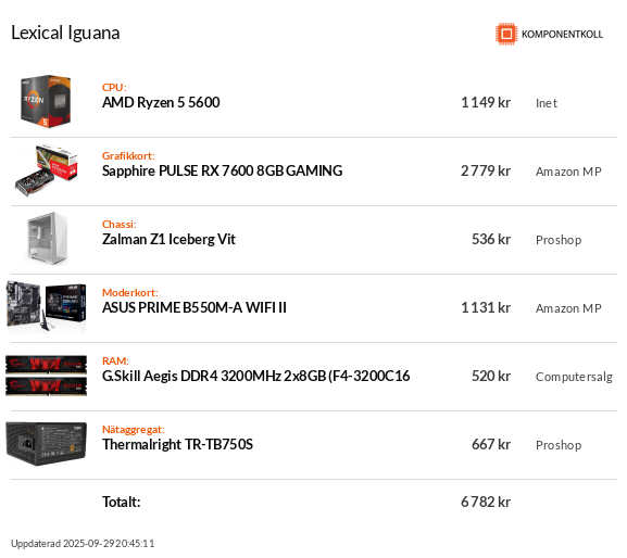

Med tanke på din budget, varför inte köra am4 plattform istället ?
6 000 kr blir tyvärr lite dumsnålt. Försök spara ihop lite och kör på detta istället.

6 000 kr blir tyvärr lite dumsnålt. Försök spara ihop lite och kör på detta istället. Moderkortet har en M.2-plats med PCIe 4.0-stöd så du kan lägga till en snabb SSD senare om du vill.
https://komponentkoll.se/bild/TtLRY.png
Har inte kollat AM4 utan gick efter prestanda på CPU:n när jag kollade på mitt bygge. Hur skulle ett am4 bygge kunna se ut?

Du får enormt mycket mer GPU-kraft med mitt bygge, spel kommer flyta på så otroligt mycket bättre.
AM4 processorerna lär driva spelen tillräckligt bra, satsa sedan på ett riktigt grafikkort som du kan uppgradera över tid. Det enda du behöver tänka på är att moderkorten måste vara flashade för den processor-generation du väljer.
Om du väljer AM5 8600G så är du begränsad till PCIe x8 4.0 på x16-porten och 16MB cache, då är återigen ett separat grafikkort med t.ex. Ryzen 5 7500F (x16 5.0, 32MB) ett bättre alternativ. 7500F ger alltså full PCIe-tillgång till det begagnade grafikkortet du hittar.

Ett bra AM4 alternativ enligt Moody, inte så stor skillnad egentligen för ett budgetbygge.
Jag läste slarvigt, har uppdaterat mitt bygge nu.
