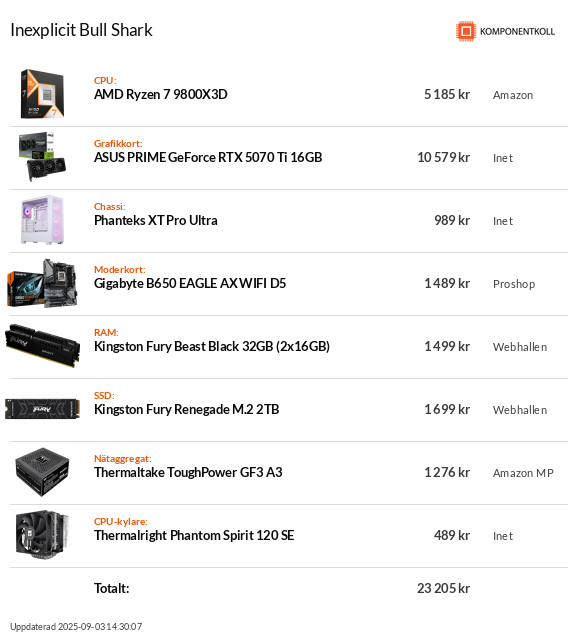

Ny maskin med 5070 TI
Hej!
Fick tag i ett ASUS PRIME GeForce RTX 5070 Ti idag för 10900, så nu är det dag att planera resten av hårdvaran. Tar gärna emot åsikter om hurvida 5070 TI var ett gott köp (Går fortfarande att returnera ). Hade gärna köpt 5080 men vill nog inte lägga mer än 15-16 och det ser inte ut som att det kommer gå att få tag i ett 5080 till det priset inom överskådlg tid. Tänker då att ett 5070 TI är gott nog för gaming i 3440x1400 tillsvidare. Den dator jag har idag ska säljas som den är så ska inte återanvända några komponenter.
Datorn ska brukas främst till spel, mycket strategi och rollspel och en del FPS. Blir säkert lite foto- och videoredigering. Tar gärna emot åsikter på de komponenter jag har valt ut nedan. Väldigt osäker på vad jag ska välja för chassi, ljudnivå är viktigt för mig men självklart också temps och det hör ju kanske delvis ihop. Har ett Define R2 idag och kanske det inte är ett dumt val med en uppdaterad Define istället för ett North? Funderar också på om det är lite overkill med den Noctua fläkten till CPUn, men har varit väldigt förnöjd med Noctua och den jag har idag har rullat på i 10år.
Så alla tankar och tips är välkommna, finns ingen fast budget. Blir inte ledsen om jag kommer undan billigare men kan också tänka mig att lägga lite mer om det finns anledning.

Det är definitivt overkill med en G2:a till 9800X3D! Inget fel med det, men till och med en Peerless Assassin skulle klara uppdraget 😊
personligen tycker jag att moderkort, kylare och chassi är lite overkill - men det är mitt eget perspektiv och jag fokuserar på prestanda per krona. Snarare än bara prestanda. Det är absolut en bra uppsättning komponenter.

Det finns absolut en poäng med det du säger 🙂Tanken är väl, något jag glömde att säga, att bygga en bra nog maskin för kunna hålla för en framtida uppgradering av CPU/GPU. Men kan hända att jag har tagit det lite långt...
Tack för att du tagit dig tiden att sätta ihop ett förslag. Ser att det finns en hel del pengar jag kan spara utan att nödvändigtvis tumma något särskilt på prestanda 🤔 En sak jag funderar på är hur viktigt det är med ATX 3.1 för PSU? Valde det för att jag tänkte det var vettigt för framtiden men kanske inte är så viktigt egentligen.

Jag har har ju en förkärlek till Noctua helt klart 😅 I datorn jag har idag och som jag ska sälja sitter en Noctua nh-u14s (tror jag, annars en väldig lik modell) som har rullat på felfritt sen 2014 och som är lika tyst idag. Kanske jag ska köpa en ok men billig fläkt till maskinen jag ska sälja och bara flytta över min nuvarande Noctua.
Tack för alla svar, ska tänka lite men ser ut som jag kanske ska byta en del komponenter mot billigare alternativ. Har fått mitt 5070 TI men har inte öppnat det än, funderar på att avvakta lite till och se om det möjligtvis kommer något 5080 i lager för runt 16000. Har 60 dagar fri retur på kortet så är ingen brådska, även om man är väldigt sugen på ny maskin. Men oavsett om det blir ett bygge nu eller om någon månad så är jag väldigt tacksam för all hjälp.

ATX 3.1 är något bättre än ATX 3.0 men blir också något dyrare men egentligen ingen större prisskillnad för ett sånt här bygge så visst kan du köra på det.
1 200 W är ju totalt overkill egentligen men skillnaden mellan detta och C850 är mindre än 500 kr så kanske lika bra att köra på det, lär ju kunna hänga med i bra många år.
https://www.amazon.se/dp/B0DCJCQZDC/?th=1
Lägg några hundralappar till på ett RM850X 2024 (V4) ATX 3.1 istället för 850e.
En hel del på SweClockers som anmärkt på bristande kvaliteten på just "e"-serien och specifikt fläkten.

Hade nog köpt C1200 för bara 300 kr mer.

Tycker du har valt bra komponenter till ditt bygge. Jag hade ändrat följande om jag byggde:
Psu, gå upp till X varianten.
Moderkort, hade absolut valt asus men med 650E ex Asus b650E-F som du kanske hittar för nån 500dring mindre.

Tack för tips! Om jag går för 850w så ska jag absolut gå för x varianten, men kan hända jag slår till på C1200 så är jag safe för en överskådlig framtid!

Låter som en bra idé att gå för b650E, kan inte se att det är nån särskild funktionalitet jag mister som jag behöver. Har inga planer på någon seriös överklockning. Sätter upp Asus b650E-F på listan.
Stora frågan nu är om jag ska vänta och se om jag kan få köpt en 5080 eller om jag ska nöja mig med 5070 TI som ju ändå lär vara ett stort lyft från mitt nuvarande 3070.

Tror inte du tappar något speciellt men får ett mer påkostat moderkort till lite billigare peng.
Om du kan leva med ditt 3070 ett tag till så hade iaf jag avvaktat på att marknaden stabiliseras och kört på ett 5080. Varför? Jo, du verkar vilja ha kortet över och kommer inte bli fullt nöjd med bygget - Så funkar jag iaf 🤩😂
Ett annat alternativ kan vara om någon kanske vill byta sitt 5080 mot ditt 5070ti mot att du betalar vettig mellanskillnad.
Just det, jag kör själv med moderkortet jag tipsade om parat med en 7800X3D samt ett 4090 - funkar super 🙂
Jag tycker att 5070 Ti är mer välbalanserat än 5080. Med ett 5080 går man upp i pris och man går upp i GPU-styrka, men man går inte upp i mängd vram. Jag tycker alltså att 5070 Ti är ett bättre köp, särskilt i en situation där man redan har ett Asus prime jämfört med att kanske hitta en bra 5080-deal senare.

Här är du inne på rätt spår. Ett bra nätaggregat på 850w klarar för det mesta ett 4090 system. Kör själv med det. Då har jag lite rgb, custom loop på både CPU samt gpu, 3st ssd diskar 6fläktar varav 4 är 140mm och en AMD 7800X3D. Drar väl som mest 550W i 1440p i cp2077.
Men - dra till med en intel 14900k och kör i 4k så kanske lite mer marginal föredras.
Det finns generella regler men blir väldigt mycket upp till vilka komponenter som används samt i vilken upplösning användaren avser att spela i samt vilka spel och inställningar.

850 W kommer förmodligen funka bra i framtiden för de flesta konfigurationer men prisskillnaden mellan 850 W Corsair och 1 200 W NZXT som båda är grymt bra nätaggregat är bara ca 300 kr vilket är en väldigt liten prisskillnad enligt mig. Man betalar knappt 19 % mer för drygt 41 % högre effekt och behöver förmodligen aldrig mer oroa sig över att PSU:n inte räcker till.
Kommer man upp i närmare 850 W lär PSU:n på 1 200 W dessutom vara betydligt tystare än den på 850 W.
Eller så kör man på mitt första förslag för under 1 200 kr. Då får man ATX 3.0 istället för 3.1 men fortfarande tio års garanti, helmodulär design och semi-passiv drift.

Mycket bra komponentval i helhet! Och bra synpunkter från andra. Jag skulle dock säga, personligen, att du hade nog kunnat spara en tusenlapp och köra på 32 GB RAM, även om 64 GB är riktigt nice så klarar sig en dator främst ämnad åt spel på 32. Men det är bara min åsikt.

Efter lite funderingar och efter ha sett vad som är tillgängligt här i Norge så tror jag det landar på ett Thermaltake ToughPower GF3 A3 1050w. Så ATX 3.0 men tror det går fint plus lite marginal för framtiden.
Mitt största problem nu är valet av moderkort, i Norge hittar jag inte några b650e som är billigare än det ASUS PRIME X670-P WIFI jag hade valt. Dom flesta är faktiskt dyrare, men kanske ett ASUS ROG Strix B650E-F Gaming WIFI som kostar en hundralapp mer är ett bättre och mer påkostat kort?
