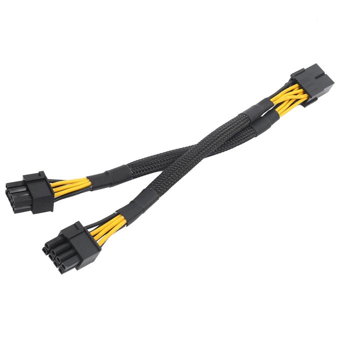

Om du har en 8pin pcie tillgänglig går den att splittra till två, men beroende på vad för grafikkort det är så är det kanske inte bästa lösingen, precis. (beror på hur hungrigt grafikkortet är)
Jag har en Y-splitter från 8pin till dubbla 6+2 kontakter liggandes, ser ut något liknande som denna:
