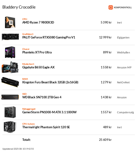

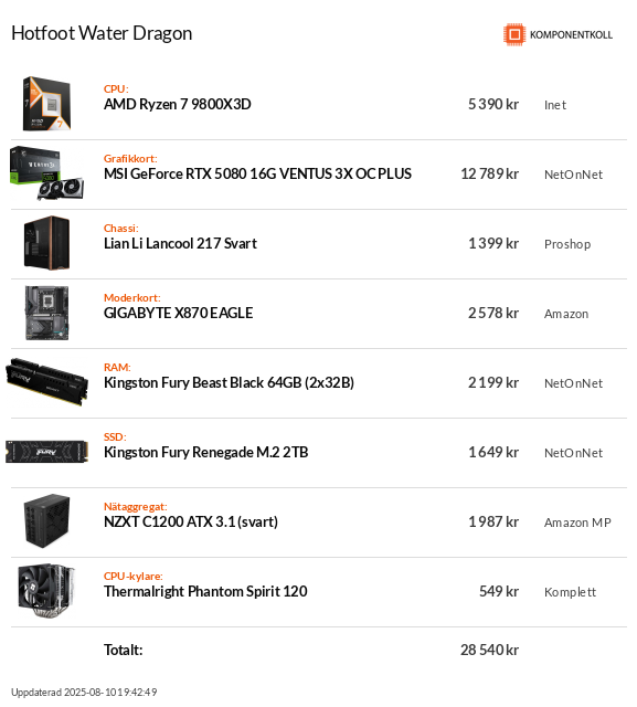

Med 5080 och bra delar i övrigt landar du på runt 25 000 kr.
Dumsnåla inte om du har budget och planerar ha datorn länge.
Skrivet av SUMITOMO:
https://komponentkoll.se/bild/OQwXI.png
Vart har det dumsnålats utöver psun? Finns inga direkta fördelar förutom pci-e 5 porten vilket bara är relevant om han byter till ett sämre grafikkort med för lite minne.
