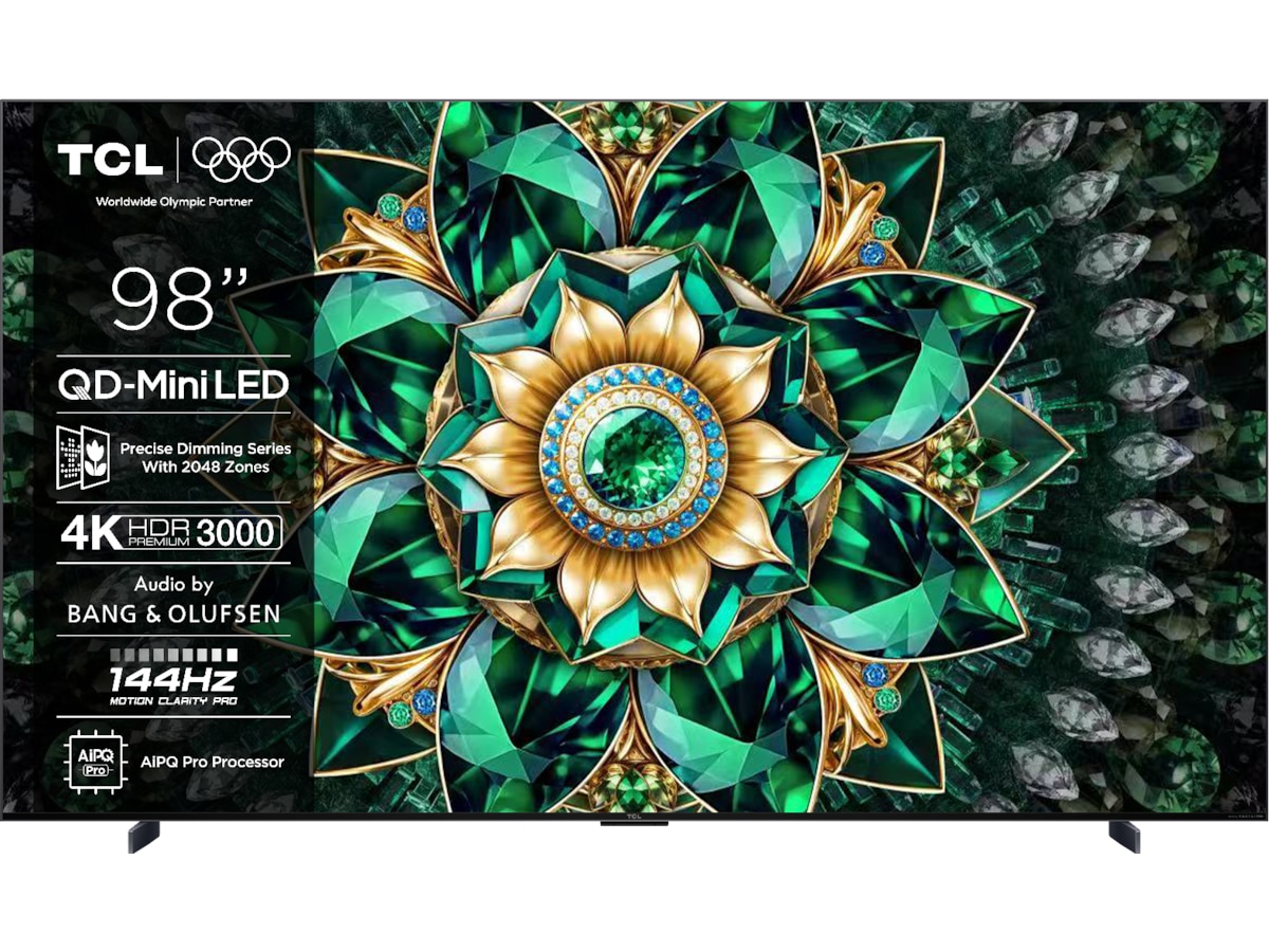

Skrivet av Thakrillo:
TCL 98C7K ser ju helt klart intressant ut med sina 2048 zoner och "3000 hdr nits", den kostar 2799 EUR (~31300 kr) på Amazon DE, jag tycker det ser ut att vara samma TV som komplett kallar 98Q7C som de tar 69990 kr för? Bådar ju isf gott för att kunna handlas för under 30k på kampanj i år?
C7K är TCL:s lanseringsbeteckning och den säljs som Q7C och MQLED85K som då inte ska blandas ihop med MQLED85, officiellt kallad C765 vilken lanserades 2024 och inte är lika utförlig.
C7K-serien ska ha en slim design och vara specade till 3000 nits-någonstans med runt 2000 FALD-zoner beroende på storlek.
Ett sätt att lista ut vilken TCL-modell det egentligen rör sig om är att jämföra vilka specar som är där och hur grafiken i produktbilderna ser ut, samt sådant som profilen på produkten.
TCL:s egen grafik för C7K-serien:
Grafiken i produktbilden för Q7C som komplett säljer. Identiska specar:
El-giganten väljer annan bild men har också identiska specar för MQLED85K:
...där El-giganten avslöjar sig med denna bild för MQLED85K
Prisnivån just nu för 98-tummaren är:
El-giganten för MQLED85K: 99 990 kronor
Komplett för Q7C: 69 990 kronor
Amazon m.fl för C7K: ≈31 000 till ≈40 000+ kronor
Det är just därför de vill ha olika beteckningar på samma modell. Notera att få stora nordiska ÅF säljer modell under den C7K-beteckning den faktiskt lanserades som i norden. De vill antagligen skilja sig från den rena näthandeln.

Skrivet av Laxpudding:
https://aws-obg-image-lb-4.tcl.com/content/dam/brandsite/region/europe/products/tv/c-series/c7k/id-image/98/tcl-98-c7k-hero-front.png?t=1739783636397&w=800
https://www.komplett.se/img/p/1200/1323702.jpg
https://next-media.elkjop.com/image/dv_web_D1800013123999/899849/tcl-98-mqled85k-4k-mini-led-tv-2025.jpg?w=1200&q=75
https://next-media.elkjop.com/image/dv_web_D1800013123921/899849/tcl-98-mqled85k-4k-mini-led-tv-2025.jpg?w=1200&q=75
