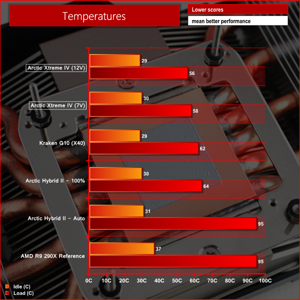

Kitguru AC IV Extreme på 290X:
http://www.kitguru.net/wp-content/uploads/2014/10/xivtemps2.p...
http://www.kitguru.net/wp-content/uploads/2014/10/xivnoise2.p...
Som många gånger missas, vad är VRM temps???
För tittar du på Asus kortet med den kylaren som många avgudar så orkar den inte med vid överklock, och den kyler sämre än denna combo lösning i stock. VRM ska inte vara 100 grader ffs.
Kärnan har ju både bättre värmetålighet, samt automatiskt throttle, men VRMerna brinner bara upp och sen sitter du där med ett trasigt kort.
