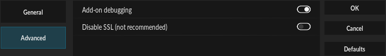

Skrivet av Kalaspuffar:
Det ser fortfarande ut som att du inte har aktiverat add-on debugging i inställningarna för Viaplay.
https://i.gyazo.com/94d9e03820e4700e3109d7bd8482e9ac.png
Debugging ÄR påslaget
Men vid ett test så får jag samma log oavsett om debugg är på eller av

Skrivet av niclasc:
