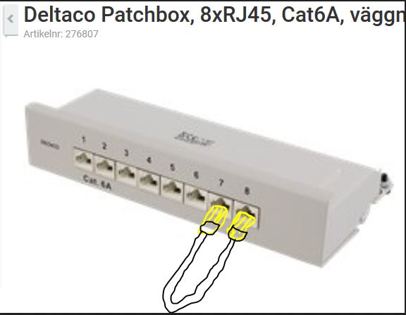

@ronnylov: Jag är nu i liknande situation som trådskaparen och hittade till denna tråd. Du skriver om två patchpaneler, men går det inte att göra med hjälp av en runda via patchkabel tillbaka in i samma patchpanel?
Jag har inte bestämt mig för om det blir skarvdon eller patchpanel (det finns mer att väga in), men vill ändå ställa frågan, huruvida det skulle fungera enligt skiss med en enda patchpanel istället för två:
... där installationskabel kommer in i port 7 och går ut i port 8.

Skrivet av andreas1974:
tärby.se/sol/patchbox_med_atergang.JPG
Jag använder genomgående B-standarden (T568B) när jag kontakterar eller fäster in nätverkskablar.
Ja det går bra. Minns inte varför jag tyckte man skulle ha två patchpaneler.
