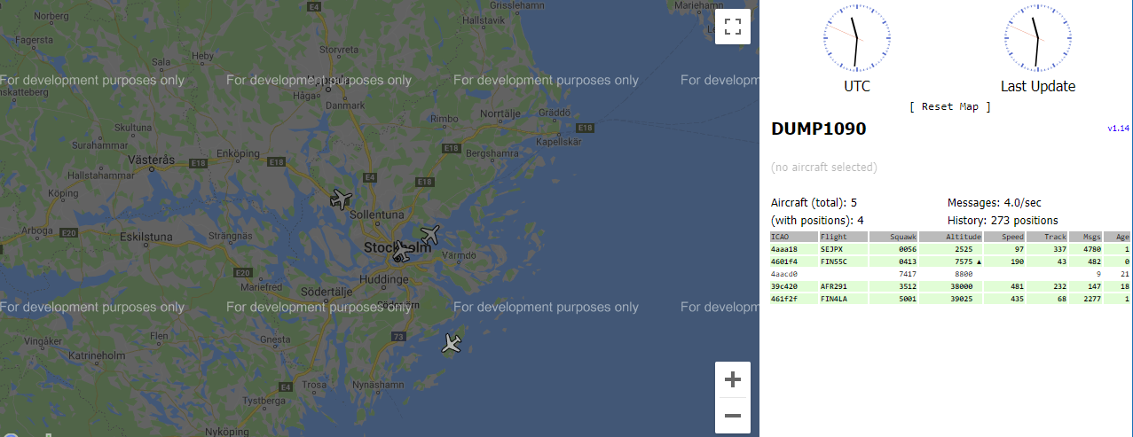

Hittade för ett litet tag sedan en kul grej, nämligen att kunna spåra/lyssna efter flygplan på egen hand. Datan kan sedan skickas vidare till olika tjänster, till exempel populära Flightradar24. Det hela verkade på papperet nästan orimligt enkelt att komma igång med, och inte heller speciellt dyrt. Finns lite olika lösningar, men det jag landade i var..
* ADS-B USB-dongel från Jetvision.de (~30 EUR inkl frakt)
* Raspberry Pi Zero W (499 kr i startpaket)
Stegen för att komma igång beskrivs på Flightradar24:s webbplats. Vill man ha just bara deras tjänst på en separat Pi räcker det med att dra ned en färdig image, som sedan fixar resten. Väldigt enkelt!
Givetvis fungerar det utmärkt med en Pi som ligger hemma eller gör annat, själva mjukvaran går att dra in separat. Däremot behöver antennen kunna stå rätt bra till, vilket gjorde att den jag redan har passar dåligt. Den ligger i hallen, många meter från närmaste fönster.
Vad får man ut av det hela då? Förutom att nördigt kunna kolla vilka flygplan som är i närheten bjuder Flightradar24 på en gratis "Business Plan" om man delar med sig av datan dit. Den ger tillgång till en hel del extrafunktioner i appen och på webbplatsen, samt tar bort reklam – bland annat.
Det finns givetvis andra tjänster också, förutom Flightradar24! I forumet finns bland annat en steg-för-steg-guide hur man får in nyare version av "basmjukvaran" dump1090 på en Raspberry Pi, och samtidigt skickar data till Flightaware samt Planefinder. Jag vet också att det existerar en hel hög med olika Docker-lösningar, beroende på hur insatt man är eller vill bli.
Så här ser själva statussidan för FR24-mjukvaran ut. Den berättar kort och gott att den funkar, och att ett visst antal flygplan spåras. Ett blygsamt antal ska sägas, trots närheten till Arlanda! Beror helt enkelt på att min antenn står utanför ett fönster på bottenplan, med ett till hus tvärs över gatan. Långt, långt ifrån optimala förhållanden alltså – helst ska den vara högt upp med så fri sikt som möjligt.
Här är en karta från dump1090-mjukvaran. Den visar kort och gott vilka flygplan jag följer, och var de är. Inte så sexigt, det går att göra mycket mer här med till exempel "ringar" som visar täckningsområden, olika färgskalor och gud vet allt. Jag känner det är lite överkurs dock, när jag ändå har såpass dåligt täckning.
Lite oklart vad allt det här är bra för, mest väldigt nördigt! Kände jag var tvungen att testa, och.. nu testar jag. Systemet lär få rulla, jag hjälper ju i alla fall till med alla flyg som passerar Bromma.

Ja och nej! Det du rent krasst gör är att skicka in data till FR24. I Sthlm-området där jag sitter finns ju redan täckningen, men säg att du sitter någonstans norrut där det är glesare mellan stationerna? Då är det du som de facto fyller på med datan som sedan syns på webbplatsen och i appen.

En annan sak man får genom att spåra flygplan själv syns i andra bilden, SEJPX är en polishelikopter, dessa, militärflyg, och en del andra plan, tas bort från FR24 och dylikt.

Kul guide!
Jag har bidragit med flygdata (ADS-B) till Flightradar24 och båt-trafik (AIS) till Marinetraffic med deras stationer dom skickade till mig för 2 år sedan.
Jag har mitt längst nere på Södra Öland precis vid vattnet uppe på ett högt tak, perfekt ställe. Har lång räckvidd. Funderar på att resa en mast där.
Flygtrafik når jag ner till Södra Polen och Tyskland och bort till Oslo samt upp till Stockholm. Ganska stor radie.
Båt-trafik når jag ibland till Hamnarna i Gdansk och Gdynia. Fick det förklarat för mig en gång men minns inte varför jag ibland får sån sjuk räckvidd.
För er som är intresserade att göra detta även får båtar, dvs AIS, så kan jag fixa en guide för det.

Min har varit online sedan jag satte upp tråden, så snart två månader! Ligger stadigt på runt 300 flygplan per dag, beroende på veckodag. Lägre på helgerna, fler på speciellt måndagar.
Inga stora avstånd dock, nästan alla ligger <50 nm. Blir så med husen runt här.
