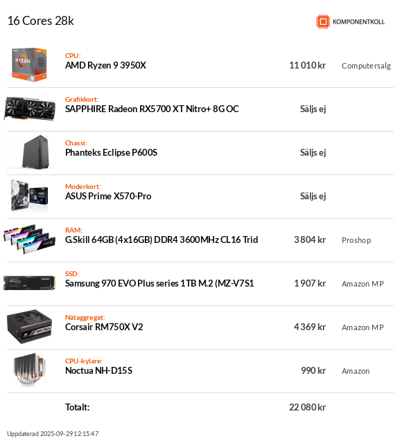

Hur resonerar du i valet av processor? Valet av en två generationer gammal är ju inte direkt självklart. Ryzen 3900X kostar ungefär lika mycket och är i många sammanhang bättre än 1950X, även multitrådat, trots färre trådar. I spel och singeltrådat är 3900X klart bättre.
Skrivet av KAD:
Säger det samma till TS, gå på modern CPU
Måste det vara AMD så gå på en modern variant så som 3900x eller 3950x

@etnica33:
Tjenis!
Ja kanske som jag, är i 60 års åldern.
Men klan gå¨utan rollator!
Du har en bra poäng i det, nog bättre att stoppa i några ssd.

@Tea42BBS:
Ja, skulle ha upptäckt denna sidan innan, jag gick på vad en support på Computerselg sa till mig.
Klart dom vill sälja bort sitt "gamla".
Det går att byta, bara lite "bök" men det har jag tid med.
Då får jag ha ett annat moderkort också TRX4 om jag förstått det rätt.
Rullkragen

Nej, usch, säg inte så. Jag är väl fortfarande vad många skulle säga ung i det här forumet (undre överdelen av 20-års åldern) och jag får lite medelåldersångest när jag läser ditt inlägg.
Ja hade ju definitivt satsat på en modernare och mindre problemfylld plattform.
Som synes om man googlar "threadripper 1950x performance issues"
@Mordekai:
Jag tackar verkligen så mycket för detta råd.
Jag jämförde med Computorselg i Danmark.
Och dina priser var överlägsna.
Så man tjänar mycket på att jämföra.
Exakt samma saker hade kostat där 29052 kronor
Jämfört med ditt alternativ på 27880 kronor.
En vinst på 1172 kronor.
Men det är inte hela sanningen, som företagare har jag rabatt.
Så mitt pris hade blivit 26727 kronor
Alltså 1153 kronor ytterligare billigare.
Och räknar jag bort momsen, då hade detta här kostat mig i rena och oskattade pengar: 21381 kronor.
Alltså ett mycket bra pris.
