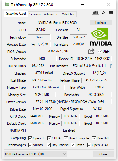

Har suttit hela kvällen och felsökt då mitt nya Suprim 3080 endast kör PCI-e X2.
Har plockat ur det 2 ggr och satt tillbaka.
Fixat senaste BIOS.
Kollat kablar från nätagget.
Hör ett litet tickande ljud från det när fläktarna spinner,
Testat 3DMark Time spy fick 13700 poäng.
BFV hackar och frames går upp o ner.
Var ligger felet?
Kan det vara så att mitt Asus Maximus inte är kompatibelt eller är kortet trasigt?

Kollat så det inte är någon skit i PCIe-platsen och/eller på kontaktfingrarna på kortet? Att x16-kort går ner till x8, x4, x2 eller x1 kan bero på dålig kontakt någonstans längs kontakten (och ju längre bak på kortet, alltså närmare I/O-delen, problemet är, desto lägre blir i regel bandbredden - se pinout för mer info).
Testat i PCIe x8-platsen (PCIEX8_2)? Du borde ju få ut x8 3.0 i den i alla fall.
Kan även vara värt att återställa BIOS-inställningarna, och/eller kika på inställningar för att ställa PCIe-bandbredd och/eller generation. (Du kan testa att ställa PCIe-generation till 3 manuellt i BIOS, och se även till så det inte är någon bifurkation eller andra knasigheter inställda, om sådant finns.)
Kolla så strömkablarna sitter bra både i nätaggsänden och på kortet - du kan även testa att byta kablar och/eller uttag på nätaggregatet om du har några lediga. Nätaggregatet i sig borde inte ha några problem med att driva även ett ganska ordentligt överklockat 3080 i kombination med övriga grejer i din signatur.
Det är inte omöjligt att moderkortet inte är kompatibelt med grafikkortet, men samtidigt är det ganska osannolikt - Z370 är inte en uråldrig plattform, så kombinationen (då det är ett moderkort från en "hyfsat" populär tillverkare ur en någorlunda populär serie) borde testats en hel del innan grafikkortet släpptes.
Att fläktarna tickar kan bero på vad det är för fläktar och hur PWM-styrningen ser ut och är konfigurerad.
Jag misstänker att antingen så får det inte riktig kontakt i porten eller så är det något med en kontakt från nätagget, därför jag skulle uppskatta om någon testade med 2 strömkontakter så kan jag utesluta det.
Eller så har moderkortet gått sönder.

Då vetifan asså... Då låter de nästan som hårdvarufel på grafikkortet? Ska ju då egentligen inte kunna va något annat... Förresten, har du provat och se om de ändrar sig under load?
Som du kan se där, så går mitt kort i 16x 1.1. I load så ändrar de sig till precis vad de ska
Och som han under sa, reseta bios och boota därifrån utan några ändringar alls och se om de hjälper.

tog ur ala kontakter till nätagget och blåste rent dom men samma problem ännu.
Kom att tänka på att det hörs aldrig något klick när jag tryckt i Grafikkortet, Misstänker att mitt Moderkort inte låter kortet gå hela vägen ner i slotten.
Så lösningen är troligtvis att byta moderkort och passa på med ny 10850K och vattenkylning.
Eller sälja kortet och vänta in ett annat märke.
Har testat andra porten och samma fel.
Är fel på kortet,1 av ledningsbanorna högst upp mot kortet precis vid den lilla etiketten är det en liten silverfärgad skåra i det svarta.
Hur det ser ut under etiketten vet jag inte men jag rör inte den pga garantin.
Blir att byta ut det.
